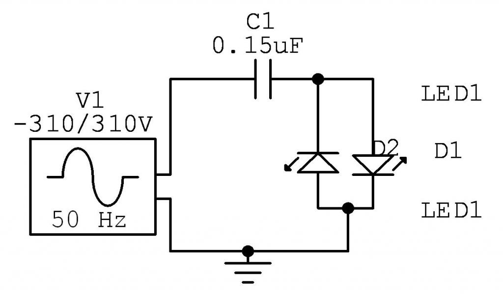

  • #31
    Dùng tụ để hạn dòng trong mạch là chuẩn đấy, hiện giờ tụ cao áp 400V cũng tương đối bé. Dùng trở thì tổn hao quá, với mạch 1 LED (cho là 3V sụt áp) thì hiệu suất dùng trở là 3/220 = 1,36% (quá thấp).
    Với LED, dùng trực tiếp dòng AC hiệu dụng có thể đặt mức tính toán là 10mA chạy qua bóng. Tính tụ mắc nối tiếp theo công thức trở kháng của tụ với tần số 50 Hz, trở kháng chọn là 220/10mA = 22 kôm (với dòng chọn là 10mA).
    Mạch ví dụ:
    Trong mạch dùng 2 LED để tránh nhấp nháy và làm kín chu kỳ phóng nạp của tụ, nếu dùng một LED phải lắp một đi ốt vào vị trí LED còn lại.
    • #32
      em thấy cái ổ cắm có mỗi con điện trở bé tí ti và em kt kung thấy nó không nóng lém nhưng em làm thử thì nó chạy dc 30s thì con điện trở teo khét lẹt.Em dùng trở bình thường. Vậy là sao nhỉ
      • #33
        Bởi vì điện trở bình thường công suất chỉ có 1/4 W trong khi dùng nó làm hạn dòng LED thì công suất tiêu tán lên tới một vài W. Dùng vài con trở 1/4 W mắc nối tiếp hoặc dùng điện trở công suất lớn hơn sẽ giải quyết được hiện tượng này.

                • #38
                  Nguyên văn bởi dientu1 Xem bài viết
                  Mạch ví dụ:
                  [ATTACH=CONFIG]49686[/ATTACH]
                  Mạch này phải canh đúng lúc dòng điện AC đang đảo chiều mới được cắm vào ổ điện. Nếu không thì sẽ bụp xèo.
                  sau.ph
                  • #39
                    Giải thích rõ hơn được không bạn?!
