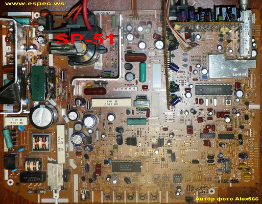

            Mạch này không có con Rơle nào bác ah,
            Em đã kiểm tra mạch phân áp và dò sai nhưng không phát hiện hư hỏng gì.
            Lắp sò mới. xem chán chê chả sao.
            Cứ tắt bằng điều khiển thì lại chết sò nguồn.
            (4 con sò và 1ic nguồn đã ra đi rồi, không giám thử nữa, kiểu này ....)

              Theo mình bạn nên thay mới các lk của phần dò sai,các tụ dập xung bên sơ cấp,nhiều lk đo kg phát hiện được hư hỏng.Kg phải chỉ tv của bạn mới gặp pan này đâu,nhiều tv khác cũng bị như vậy.Bạn cũng có thể độ board autovol để thử.

                vậy bạn kt từ chân biến thế qua diod chỉnh lưu tụ lọc đến R hoặt VR xuống mass tạo cầu phân thế cho ra điện áp lấy mẫu đưa về IC có thể R - VR này đứt, kt mạch bảo vệ quá áp từ chân E sò có R đi về IC kt R này, khi mất tải nguồn tăng dòng đổ qua CE sò lớn mà R đứt ko báo về IC để giảm xung=> sò quá tải=> chết
