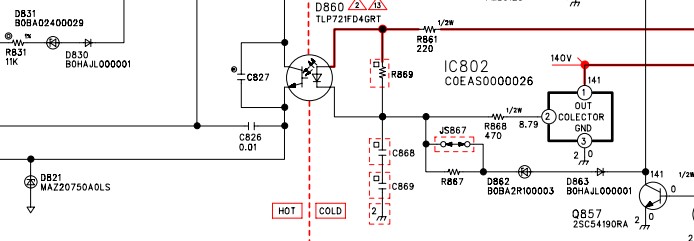

            • anh em diển đàn xjn giúp mình pan nay nhe,tivi panasonic tc-21ps70v bị nguồn vol cao mình đo khoảng 180v-200v,mình tìm mạch hồi tiếp rồi nhưng ko được.máy vẩn mở lên,dao động có lun,ae nào có lam wa xjn chj giúp cảm ơn rất nhju.chạy 2 ic dán tren mạch-mps3460-tda9590-mành 5522.
                U ra cao bác xem lai mạch này

                bác có đo đúng mát k đấy ....u cao thế máy vân chạy được à.
