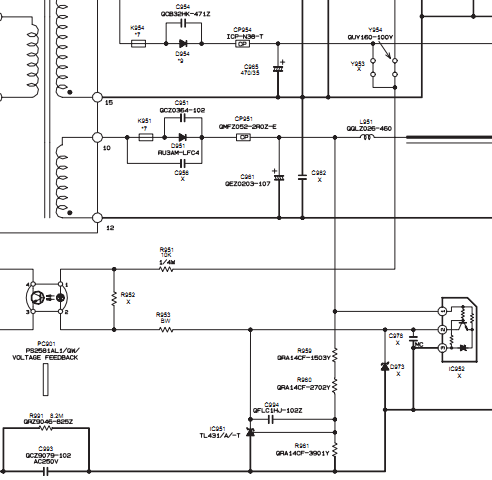

    bạn tạo lệnh giả mở nguồn, hút trống sò ngang xem nguồn có cúp ko?, vẫn cúp bạn kiểm tra zenner ở chân hồi tiếp từ opto về w6754 và thay luôn w6754 (hoặc w6756 ), con này rất hay chết ( nguồn ra ko ổn định, lên vài giây rồi cúp, gắn tải giả lên dc vài vol)

      MÌnh có 1 số vấn đề bạn lưu ý.
      HIện tại mày bạn là do nguồn tăng cao nên nó ngát nguồn.Để xác đình hư hỏng bạn phải xd do sơ cấp hay thứ cấp hỏng.
      Bây giờ bạn hãy thử hàn đấu chập 2 chân opto bên sơ cấp xem có khác không,nếu không có tí nguồn nào ra im lìm thì phần sơ cấp ok.bạn chỉ sửa thứ cấp.Nếu vẫn nháy rồi tắt thì bạn kt sơ cấp nó cũng ít lk bạn chứ ý kt hết.
      Nếu do hỏng thứ cấp thì bạn thay thử opto tl431 IC952 và bạn kt hết lk phần trong ảnh ở dưới nhé

        bạn đọc màu đúng chưa ? nếu bạn đọc như vậy thì tôi sẽ trả lời đùng như bạn nói! r1=210000 còn r2 tôi nhớ k lầm bạn đọc chưa chính xác màu.

          các bác ơi hình như la B+ cao quá nên nó ngắt.em gỡ tải giả và bật công tắc thỉ kịp đo 1 phát thay B+ vọt lên tới 150v
          đường dò sai mắc qua hai con r 5 vòng màu e o bít nó bnhiu kí hết tại ít gặp nên e cung ko đẻ ý cách đọc.
          màu của e nó là r1= đỏ nâu đen cam nâu r2= nâu cam đen xanh lá đen
          em phải đọc thế nào ah,e nghi tại r tang trị số nên dẫn tới B+ tẳng
          các bác chỉ giáo em với ]
          bạn nhớ xem màu cho đúng chiều nhé! đỏ nâu đen cam nâu là 210k . nâu cam đen xanh lá đen là 13 M con này mình nghi bạn xem sai màu có thể là = nâu xanh lá đen cam nâu là 150k.

              ấy chết ??????? sao lại hàn chập opto bên thú cấp hả bạn? như vậy là vô hiệu hóa opto chẳng phải như vậy là nguồn sẽ chạy tối đa sao?chắc là lớp cơ bản mình học đã hơn 20 năm nên quên hay sao ấy,mình chỉ nhớ là nguồn thứ cấp ra cao áp lấy mẩu đưa về lớn opto dẫn mạnh--giảm biên độ xung--STR chạy yếu=nguồn ra giãm xuống.như thế ko biết đúng ko mong được chỉ giáo.

                Bạn à ! khi chân 3 4 opto dẩn càng mạnh thì áp ra càng thấp...Còn khi nối tắt thì áp ra rất thấp hoặc ko ra luôn !!!Chứ ko phải tối đa !!!!!
                Đã có lần mình gợi ý cho hatbui test xem do sơ hay thứ cấp rồi (hiệu quả 100%):hút bỏ opto ra,hàn vào chân 3,4 vr 100k :khi đ.chỉnh mà áp ra có thay đổi theo thì kết luận bên sơ cấp ok.(khi thử phải dùng tải giả,nếu áp ra còn thấp quá khó xác định thì tăng trở lên 200k or 300k...)

                  Xin lỗi bạn tôi viết lộn,ý nói là bên thú cấp nhủng viết lộn là sỏ cấp,bạn đọc lại hết bài của tôi thì sẽ thấy là tôi viết lộn,thành thật xin lỗi.

                      Bác toi1975 nói rất chính xác và chỉ viết nhầm mà thôi, Phương cũng viết nhầm thôi.
                    Khi nguồn sơ cấp khởi động thì bên thứ cấp cũng có điện áp theo=>có áp hồi tiếp=>sơ cấp photo dẫn=>chân hồi tiếp STR có áp và duy trì dao động va ổn định nguồn.
                    Trường hợp khi photo hỏng sơ cấp (chân 3,4) thì STR không có áp hồi tiếp và sẽ đóng mở nguồn liên tục do không có áp hồi tiếp so sánh để ổn định nguồn. Cũng tùy loại nguồn và IC nguồn được thiết kế khác nhau nên ta không thể áp dụng phương pháp "cứng nhắc" được.
                    Không biết có đúng vậy không, các bác chỉ giáo cho em chút kinh nghiệm ạ.

                            mình quên nhắc bạn đôi khi mình quan trọng hóa vấn đề mà quên mất cái đơn giản nhất ,bạn kt con cầu chì đường nguồn 12v từ chân biến thế ra chưa,nếu con này đứt mất 12v về opto thì nguồn tăng cao và cúp.
