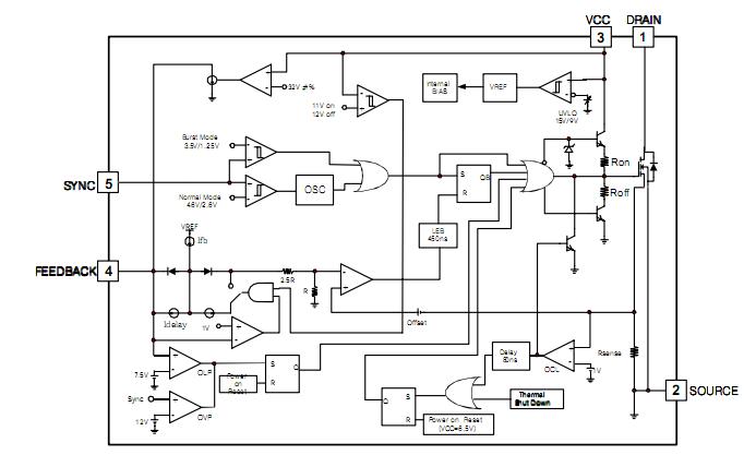

                        Mình hỏi câu hơi thừa nhé: bạn thay thử 5Q0765 chưa vậy, đo như thế nào để biết IC 5Q0765 không chết?Click image for larger version

                            Cho mình hỏi thêm một câu nữa nhé: điện áp tại từng chân IC 5Q0765 là bao nhiêu vậy?
                          email:
                            chân 1 = 300v chân 2 mas chân 3 =14v chân 4=0v chân 5=0v

                              Có thể một lỗi sơ đẵng nào đó mà bạn đã vô tình bỏ qua. Bạn nên gắn lại các linh kiện đã tháo rồi kiểm tra các bước từ đầu:
                              -Kiểm tra và cách ly tải ở các nguồn 125v và 12v ,nhớ trừ lại các đường chạy về KA431, opto
                              -Nguồn cấp trước cho chân 3 phải trên 17v , ở đây mình thấy bạn nói nguồn chân này hơi thấp ( 14v)
                              -Cuộn hồi tiếp của biến áp có bị đứt không. Cuộn này có nhiệm vụ bù áp vào chân 3 IC 5Q0765 ,đồng thời lấy xung qua D804,R831,C805 về ổn định cho hoạt động của 5Q0765, Nếu nguồn bù về chân 3 không kịp thời và mất xung hồi tiếp về chân 5 thì IC 5Q sẻ không chạy . Bạn nên thay mới các linh kiện ở chân 5 này. Việc IC 5Q0765 chạy rồi ngắt xảy ra trong thời gian khá nhanh, bạn không thể phát hiện bằng đồng hồ vạn năng bình thường được mà phải dùng OCILLO thì mới phát hiện được.
                              -Lõi biến áp có bị nứt hoặc bể không , việc này sẻ gây quá dòng cho IC 5q0765 -> mạch bảo vệ quá áp trong IC hoạt động
                              -Các cuộn dây bên nguồn thứ cấp có bị đứt hoặc mất tiếp xúc không
                              - Mạch dập xung tại chân 1 IC cũng không kém phần quan trọng
                              Có thêm vài ý bạn kiểm tra thử xem
