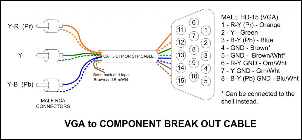

    chào các bác! Lang thang trên mạng thấy cái này hay mà chỗ em không có bán. tìm được một mạch mà chưa hiểu rõ cách nối. Bác nào làm rồi chỉ cho em với.Click image for larger version

    cách nối dây như thế nào ạ. có phải chân 1 nối với Y-R. chân 2 nối với Y. chân 3 nối với Y-B. còn mấy dây gạch đứt đó nối với chân nào vậy. Chân màu nâu có nối với gì không....Mong các cao thủ giúp đỡ.

    Nó có sơ đồ nối day chỉ dẫn dõ dàng bạn chỉ việc đấu theo là ok mà.Chú thích ở ngay bên cạnh đó bạn ah
    Sơ đồ này mình chưa đấu bao giờ nhưng có lẽ nó không ổn

      Sơ đồ này đúng là không ổn. Mình đã thử nhiều lần nhưng tín hiệu rất kém, ko thể xem được hình ảnh trên tivi. Nói chung ko nên làm. Nếu có đk mua cái VGA to AV Box, đầy đủ cổng chuyển đổi luôn!

        cho em xin phép được đào topic em đấu theo sơ đồ trên kết nối đầu đĩa và màn hình monitor không có tìn hiệu gì hết. Màn hình kết nối với máy tính thì ok, và đầu đĩa kết nối với tivi qua cổng video hoặc component cũng ok hết!
        Có phải kết nối như vậy không được phải không các bác? các dây đứt nét em nối chung với mass + chân 4,5 + vỏ dây.
