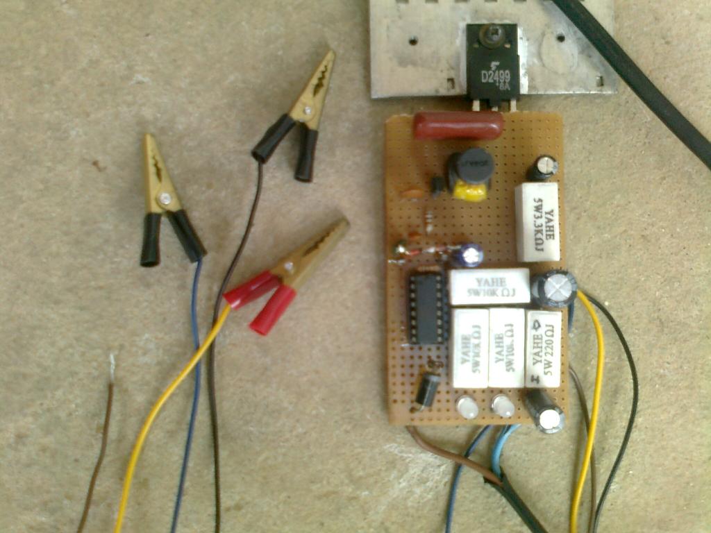

        Mục đích của topic này là làm một bộ thử cao áp (FBT). Dùng để kiểm tra các FBT mới mua về hoặc nghi hỏng xem cuộn dây có bị hỏng hay không, HV có hay không.
        Cách của hieubang là kiểm tra FBT trên mạch, mà khi đã thấy màn hình thì còn kiểm tra FBT gì nữa? (Kể cả thấy màn hình nhờ bóng đèn tròn mắc thêm vào)

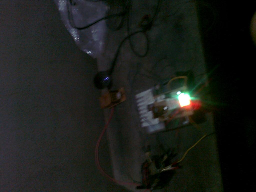

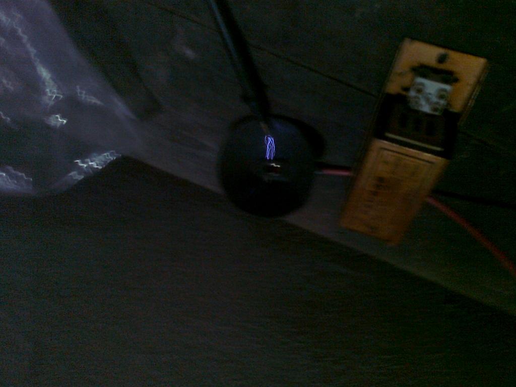

                  hôm nay em đã làm thành công rồi các bác ạ.em xin cám ơn mọi người đặc biệt bác Định,HTTTTH,bác thuancoi1974(bác thuần rất nhiệt tình giúp đỡ và chỉ dạy) đây là 1 số hình ảnh về mạch của em.e lắp hoàn toàn giống mạch trên ạ.
