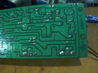

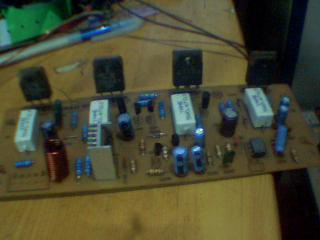

em dừa nhận sữa 1amly 32 sò máy chạy 2 cục biến thế 25A ,chạy 2 bo công suất của( hảo mi ) máy hát vài giờ rất nóng sờ tay vào đích võ máy muốn phỏng tay luôn ,máy bị hư 1 bên ,tháo ra kt bị chạm diot thuy tinh và đứt luôn mối nói đường B+ từ tụ qua,có khi làm chết sò luôn ,thay mới những lk này thì hoạt động lại bình thường ,cứ lập đi lập lại hoài lần này là lần thứ 3 em phải sữa lại máy này.các anh có cách nào giúp em giải quyết triệt để pan này em cám ơn nhiều

Nó vẫn có thể chạy được sau khi đã thay những linh kiện hư, nhưng không được lâu! Vậy là có thể bo mạch này bị sai phân cực cho tầng công suất rồi, Bo Hảo mi có tới 5 loại , không biết là kiểu nào, nhưng Bạn nên kiểm lại chế độ phân cực ở tầng thúc , đo thử kênh bên kia giữa 2 chân B của 2 con transistor thúc bao nhiêu volt, rồi chỉnh cho bên hư cũng như vậy đi, và chỉnh cho cân bằng ở 2 bên sò, chứ đôi khi không chỉnh cho cân thì khi chạy sẽ có một bên (8 thuận /8 nghịch)bị nóng và sẽ gây ra hư hỏng phần mạch công suấtNguyên văn bởi laca2011 Xem bài viếtem dừa nhận sữa 1amly 32 sò máy chạy 2 cục biến thế 25A ,chạy 2 bo công suất của( hảo mi ) máy hát vài giờ rất nóng sờ tay vào đích võ máy muốn phỏng tay luôn ,máy bị hư 1 bên ,tháo ra kt bị chạm diot thuy tinh và đứt luôn mối nói đường B+ từ tụ qua,có khi làm chết sò luôn ,thay mới những lk này thì hoạt động lại bình thường ,cứ lập đi lập lại hoài lần này là lần thứ 3 em phải sữa lại máy này.các anh có cách nào giúp em giải quyết triệt để pan này em cám ơn nhiều

Chu cha mẹ ơi ! không rành mà dám nhận sửa cho người ta, sao mà liều quá zậy ta!!! Thôi thì lỡ leo lên lưng cọp rồi thì ráng mà ngồi cho chắc, chứ rớt xuống là kẹt lắm đó nghen cưng! Nếu bồ tèo vẽ được cái mạch đó gửi lên để các anh em góp ý cho, hoặc cùng lắm là chụp cái bo mạch của nó , chụp rõ rõ một chút cả trên và dưới để dễ khám bịnh hơn! cố gắng lên nghen ! bo Hảo Mi không khó lắm đâu.Nguyên văn bởi laca2011 Xem bài viếtcám ơn anh đả góp ý ,nai hư bên này ít bửa lại hư bên kia ko hư 1 bên nhất định ,em ko rành và hiễu về amly mấy anh có thể nói rõ ràng hơn cho em hiểu được ko
em mới vào nghề nên muốn tìm hiểu và muồn va chạm những j mình chưa biết để sau này gập mà biết cách xử lý ,mà có dc sự giúp đở của các anh đã góp thêm sức mạnh cho em rồi hihiiiiiiiiiiii,em sẽ tìm cách chụp thật rõ gởi lên để các anh nghiên cứu dùm emNguyên văn bởi Quocthaibmt Xem bài viếtChu cha mẹ ơi ! không rành mà dám nhận sửa cho người ta, sao mà liều quá zậy ta!!! Thôi thì lỡ leo lên lưng cọp rồi thì ráng mà ngồi cho chắc, chứ rớt xuống là kẹt lắm đó nghen cưng! Nếu bồ tèo vẽ được cái mạch đó gửi lên để các anh em góp ý cho, hoặc cùng lắm là chụp cái bo mạch của nó , chụp rõ rõ một chút cả trên và dưới để dễ khám bịnh hơn! cố gắng lên nghen ! bo Hảo Mi không khó lắm đâu.

Nói đến tốt nhất thì chẳng có cái nào tốt nhất đâu, tuỳ theo yêu cầu của toàn hệ thông và của bộ loa nữa thì mới có mạch phù hợp hơn thôi , có board thì hay cho loa kiểu này nhưng lại không hợp với loa kiểu khác , vì vậy không thể nói chung chung được , còn tôi nói 5 loại board Hảo my đó là những loại trung bình (4 sò /1 kênh), còn board công suất cực lớn thì lại khác nữa . loại 4 sò / 1kênh thì bạn nghe thử board HM 330w có phù hợp không , nên kiếm sò chất lượng một chút .Nguyên văn bởi tks.pro1402 Xem bài viếtem chào bác quocthaibmt bác nói boa Hảo Mi có tới 5 loại vậy loại nào là tốt nhất,có thể nào phân biệt từng loại khi nhìn trên boa ko ạ,tại nhiều khi em đi mua boa công suất muốn tìm boa chất lượng mà ko biết cách nào,nhiều khi hỏi người bán thì họ luôn nói bo họ bán là loại tốt nhất nhưng đem về hư hỏng tùm lum..mong bác giúp em với.
