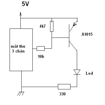

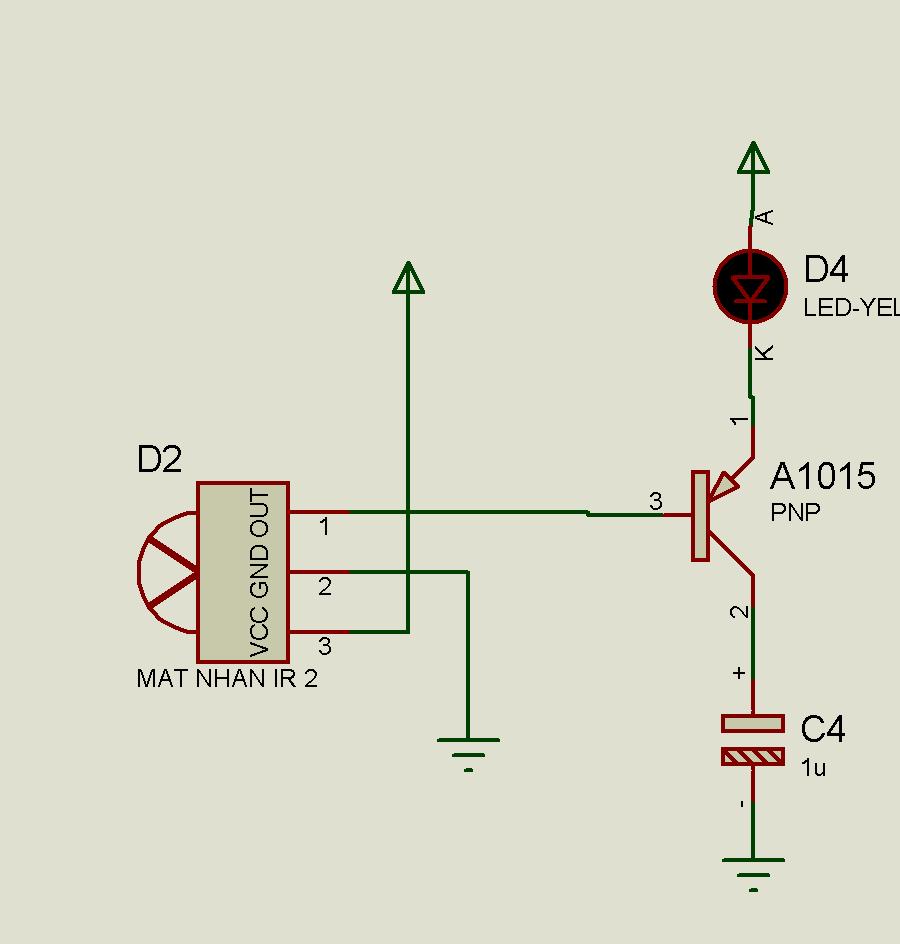

          neeua nhà bạn có đâì radio thì mở đâì hệ AM lên rồi chĩa điều khiển vào đài rồi ấn, nếu điều khiển tốt thì sẽ có tín hiệu nhiễu ở đài.
          neus k có thì bạn làm theo mạch này. nếu điều khiển tốt thì khi ấn led sẽ sáng

            Mạch đây bạn. Nhưng không thử được khiển giàn anten nhé

              cứ làm theo 2 mạch này là ok ngay tôi cũng làm 1 cái như vậy thử ngon lành và thêm vào 1 công tắt nhỏ nữa khi thử xong tắt đi khỏi tốn pin

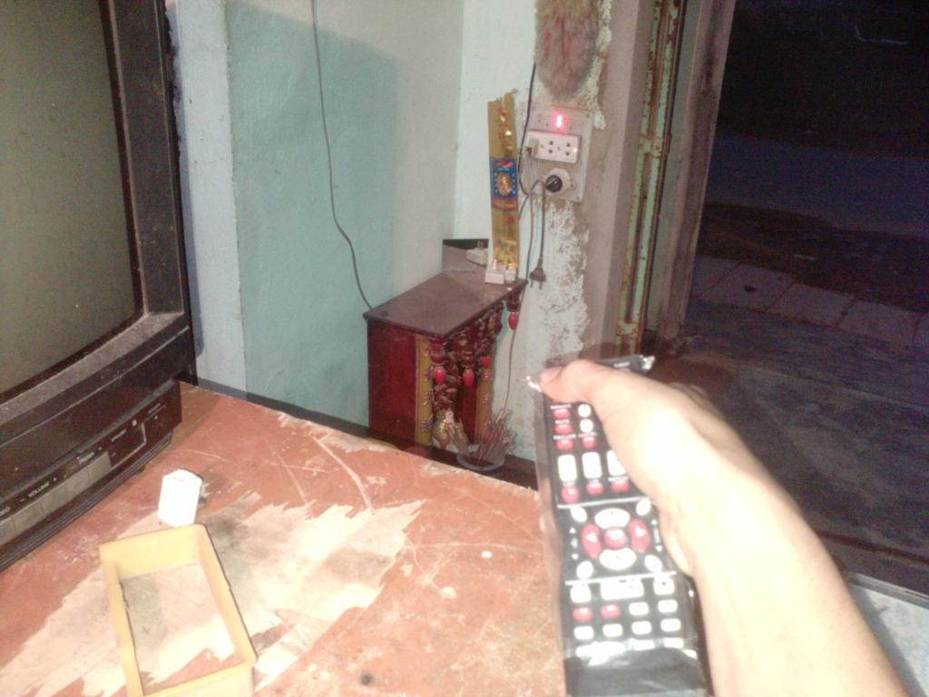

                  Nói gì thì nói chứ dùng mạch thử đk dùng led và mắt nhận là hợp lý và thuận tiện nhất.
                  Bởi vì mình làm thợ làm lâu dài đâu phải ngày 1 ngày 2.lắp 1 cái cho dễ sử dụng và chuyên nghiệp.
                  Ví dụ bạn đang sửa 1 cái đk mỗi lần thử lại móc cái đt ra chuyển về camera chắc. mà lại bất tiện khi đó phải mất 2 tay 2 tay cầm đt 1 tay giữ đk nhỡ pin nó chập chơn hay nút nhấn thì sao.
                  Mình thì lắp 1 cái ở ổ điện chạy nguồn 220V luôn chạy 24/24.tiện vô cùng sửa khiển là ăn liền không phải bật hay làm bất kì khác cả

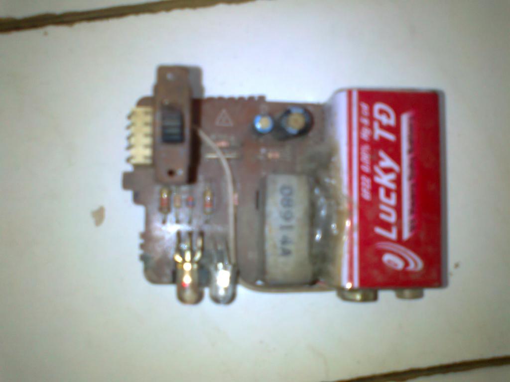

                        Mình mua 1 hộp thử có 25k lâu rồi nó chỉ =bao diêm có loa và led cắm 220v tiện lắm
                          thực ra vấn đề em muốn là em lắp 2 cái 1 cho của hàng bán khiển 1cho xưởng của em khi sửa và bán rất tiện lợi không phải mất công thử bằng đt nữa, tiện dụng và chuyên nghệp hơn nhiều,,,
