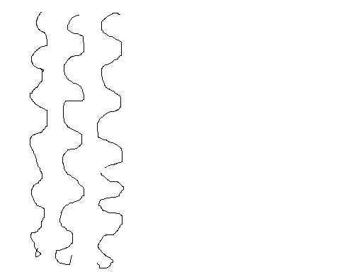

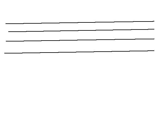

    e có con LG 21Q96V chết sò dòng, e dã thay sò và khi máy chạy thì cao áp thỉnh thoảng cứ kêu ( khẹc khẹc....). kêu ở trong thân cao áp ý. mỗi lần kêu là màn hình lại có vấn đề ( có những kẻ ngang màn hình như thế hình 123.
    và có lúc còn bị như hình 1234 nữa. rất mong các pro giúp đỡ e với.

      Đánh lủa c/a rõ quá rồi,thay c/a mới đi e,kể cả c/a 6006e đã cắt tụ,dc t/g nó lại bị đánh lửa ở chỗ hàn đó,nếu thân c/a ko bị phồng thì vẫn có thể làm lại dc,mang cho thợ c/a sử lí cho=20k,nhớ bảo họ cắt luôn chân mass tụ đi<sẽ dc lâu hơn>...

        e đã thay cao áp mới rồi anh ạ. máy vẫn tình trạng như vậy. e đã thay thử cả tụ nhụt, và tụ đường 180V rồi mà vẫn ko được anh ạ. mong a và mọi người giúp đỡ thêm.( cao áp cũ và cao áp mới đều bị giồng như nhau các bác ạ) rất mong các bác chỉ giáo thêm cho e.

            Mấy cái hình méo đó là nhiễu hay méo hình, nếu chỉ là nhiễu em nghĩ kiểm tra các tụ lọc nguồn, bác chụp đc ảnh thì ok hơn
              Bạn thay thử thạch anh dao động ở IC giải mã xem nhé

                bạn kiểm tra lái chưa mình đã gặp trường hợp lái sáng choang nhưng khi gỡ ra mới thấy nó bị chập nhẹ ở những vòng trong nên mình kô biết được
                  em đã thay lái rồi. hiện tượng vẫn như vậy. các tụ lọc nguồn em đã thay hết. chỉ có con thạch anh dao động là em ko tìm đâu ra để thay thôi.
                  e cũng muốn chụp ảnh để các bác dễ nhìn nhưng vì mấy cái loằng ngoằng đó luc có lúc mất rất nhanh, nên rất khó chụp hình.
                  những cái kẻ ngang đó khi ko có ảnh thì nó vẫn lúc có lúc mất. còn cái loằng ngoằng chiều dọc thì khi có ảnh vào thì nó mới lúc có lúc mất các bác ạ.
                  các bac giúp em với. e om con này của khach lâu lắm rồi mà vẫn chưa giải quyết được.
                      em cảm ơn các bác nhiều.
                      Vậy là có lẽ giống như Bác DANTHSL nói đấy , cố gắng tìm thạch anh thay thử xem sao, hiện tượng kêu như vậy là do tần số ngang chạy sai làm chết sò , kiểm tra lại các linh kiện phần dao động và lái ngang thôi, không xác định được thì thay con tốt cho các linh kiện đó mau hơn là mò mẫm bác à!
                        e đã thay thạch anh rồi mà vẫ ko dc các bác ak.
                          benh nay cua bac e ko nham thi la benh sai xích.tuôn doc xeo ngang.bac kiem bo xich o tivi co noi dia tet thu xem .em ngi bac thay thang cang con ic tong lun xe het do bac thu nhe >chuc bac thanh cong/em con dang om con sam sung cua khach benh cung khọa lam bac a em dao ca buoi chieui ma chua ra .met thiet
                            Bác đã thay ic tổng VXL chưa. có trường hợp bị kêu rít trong cao áp và lúc bị lúc không, nó lỗi ic tổng sai dao động và e thay ic tồng là ok liền.
