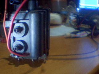

Bác cho e hỏi là tụ HV của cao áp LG :6174-6006e nó ở vị chí nào của cao áp vậy,e cũng mới vào nghề nên có gì mong các bác chỉ giúp.

Nguyên văn bởi Quocthaibmt Xem bài viếttụ của cục cao áp FBT LG nó nằm gần 2 núm chỉnh Focus và Screen , nó có u ra dài từ trên xuống dưới .Đỗ Ngọc Hiếu

Nguyên văn bởi nvtrach Xem bài viếtbác thai oi! em tháo cục cao áp ra ngoài rồi, Đo ABL với HV không thấy rò ,các đường 12 - 26 v đều không chập , em gắn lại thì nó vẫn không có đèn báo nguồn, khi bật CH thì có tiếng động cạch cạch ngắt quãng, tháo sò ra thi có đèn nguồn, bật CH 5s lại reset đèn nguồn. tháo Q16 thi hết reset đèn nguồn nhưng màn hình vẫn không lên! nhờ bác phán giúp em 1 câu nhe!
Nguyên văn bởi Quocthaibmt Xem bài viếttrong trường hợp này phải thay thử cao áp thì mới xác định được vùng hư hỏng bác à , chứ "sửa chữa từ xa" kiểu này khó lắm , vì không biết cái bo mạch của bác model gì , bác chỉ cho mỗi model máy nên không thể xác định được bo của máy để mà tư vấn , vì quá nhiều bo xác máy các chủng loại nên khó nhớ lắm , như bác nói con Q16 thì tôi cũng mù tịt , vì không thể biết được con này làm nhiệm vụ gì , phần nữa bác cung cấp quá ít về thông tin của máy nên khó trợ giúp lắm .

Nguyên văn bởi nvtrach Xem bài viếtQ16 là đèn bảo vệ đó bác. trên boar : CW81B MAIN EAX57730904(0) 090715 KR HONG . khi đo các chân của flyback thì có các giá trị sau: AFC - H =0,3 ohm ,ABL-HV = không lên; AFC-26v=0,7ohm,AFC-INNER=0,5ohm,AFC-GND=0,2ohm, B+ - 180v=0,3ohm,B+ - COL = 0,9ohm, em tháo sò ra thì no đã chết nữa rồi.
Nguyên văn bởi Quocthaibmt Xem bài viếtthôi thì bác nên thay cục cao áp đó đi thôi , mấy cục có chân INNER đó khó trị lắm , nhưng phải kiểm tra kỹ các tụ và diode phần xuất ngang luôn , nhất là mấy con diode nằm ở phần ngang đó , sò chết nữa là cục đã bị chạm dây trong rồi bác à .
