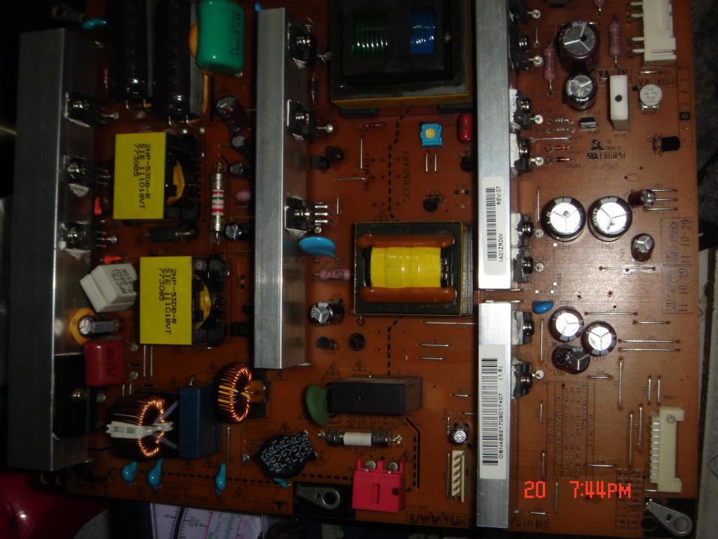

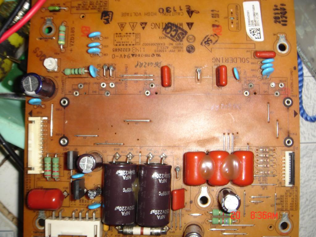

    CHÀO DIỄN ĐÀN TÌNH HÌNH LÀ EM CÓ CÁI PLASMA LG-42PT350 NÓ BỊ TÌNH TRẠNG NHƯ VẦY
    CẮM NGUỒN THÌ CÓ ĐÈN BÁO NGUỒN , RƠ LE ĐÓNG CẠCH CẠCH, ĐO NHANH THÌ NGUỒN VSS CẤP CAO ÁP , CÓ DAO ĐỘNG LÊN KHOẢNG 200V RÙI CÚP THEO RƠLE, NGUỒN 17V VÀ 5.1V CẤP BO A CŨNG NHẢY LÊN RÙI CÚP XUỐNG,
    EM TÁCH CAO ÁP RA KHỎI NGUỒN CHÍNH , THÌ VSS ĐỦ 200V , NGUỒN 5.1 VÀ 17V CŨNG RA ĐỦ OK , NGUỒN KHÔNG NHẢY RƠLE NỮA,
    XIN HỎI CẢ NHÀ CHO E CHÚT GÓP Ý Ạ, CÓ PHẢI ĐANG CÓ VẤN ĐỀ BÊN CAO ÁP NÊN NGUỒN ĐÓNG KHÔNG Ạ, VÀ NÊN BẮT ĐẦU TỪ ĐÂU XIN CẢ NHÀ CHỈ GIÚP VỚI AH

      kiểm tra cao áp đi bác . tụ và igbt trên 2 bo
        Nguyên văn bởi thienho Xem bài viết
        mình có thể cô lập hoặc loại trừ ra bớt được ko bác, vì cả 2 bo thì nhìn tuj và igbt ko có dấu hiệu bệnh tật gì ah
          mình kiểm tra bên bo nhỏ ( cao áp ) thì thấy 2 em 30f124 bị chập nha , thay mới rùi tình trạng vẫn vậy nguồn nhịp nhịp lên xuống ah

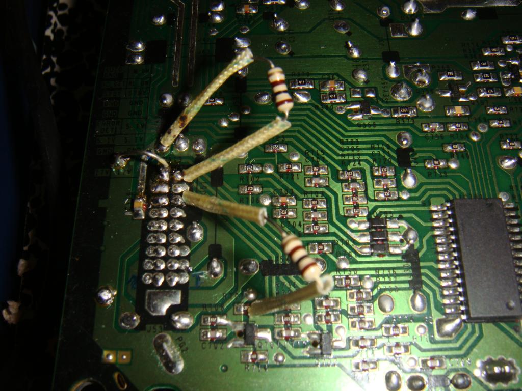

            mình cũng có một em Plasma LG giống như bạn, bạn nào có sơ đồ Plasma LCD LG 42PT350R cho em xin tí về nghiên cứu mới học hỏi thêm LCD đang tình trạng có tiếng mà hình không lên Logo cũng như các công cụ hiển thị trên màn hình ( nói chung toàn một màn hình đen thui) không biết bị pan gì mong các anh em Diễn Đàn chia sẻ với? Thanks All ! Click image for larger version

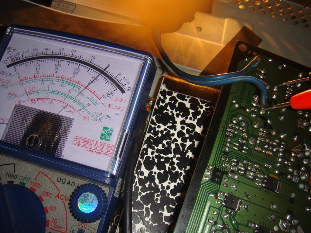

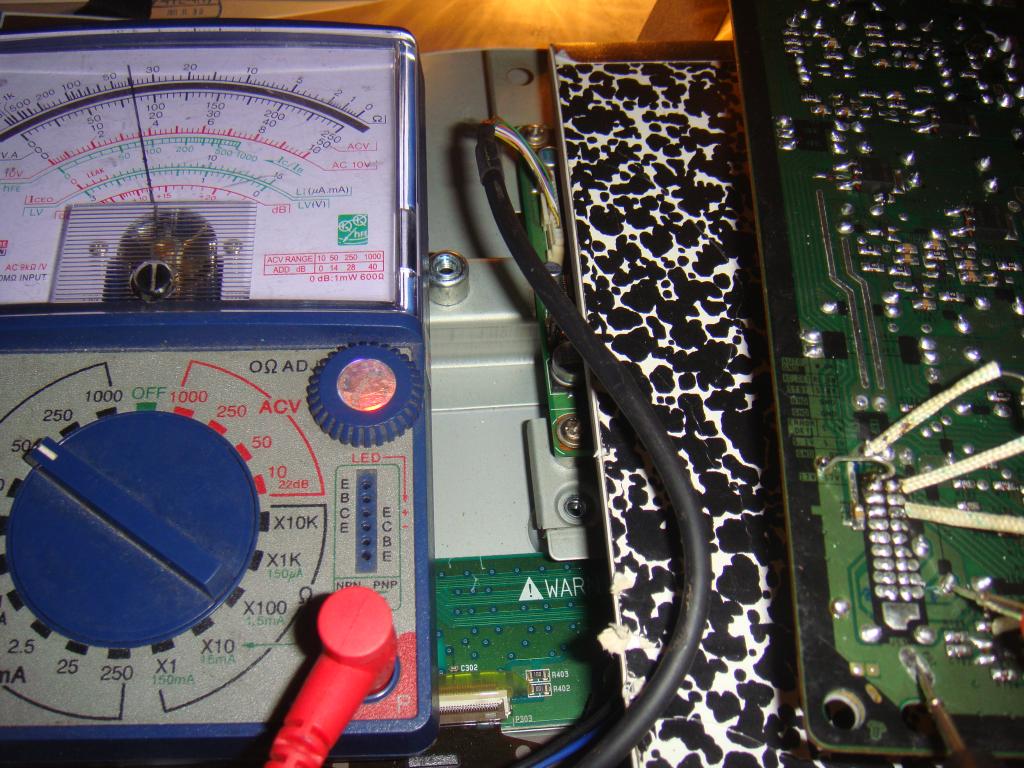

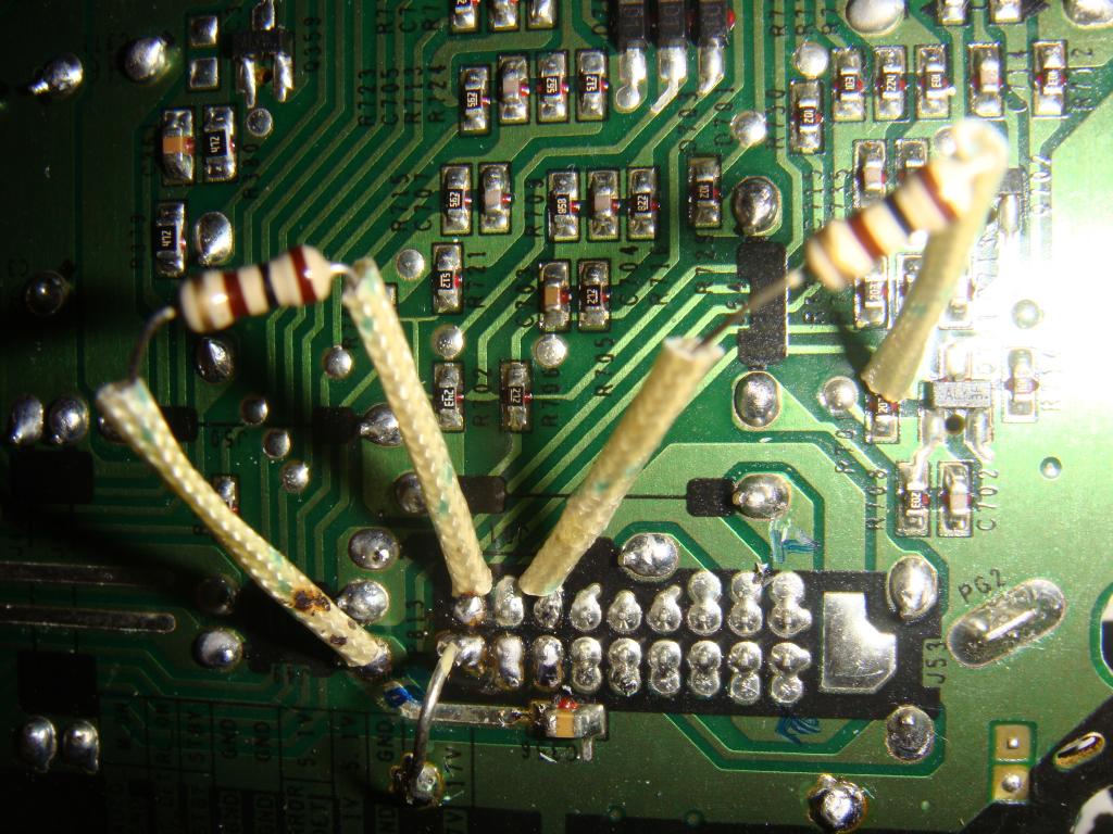

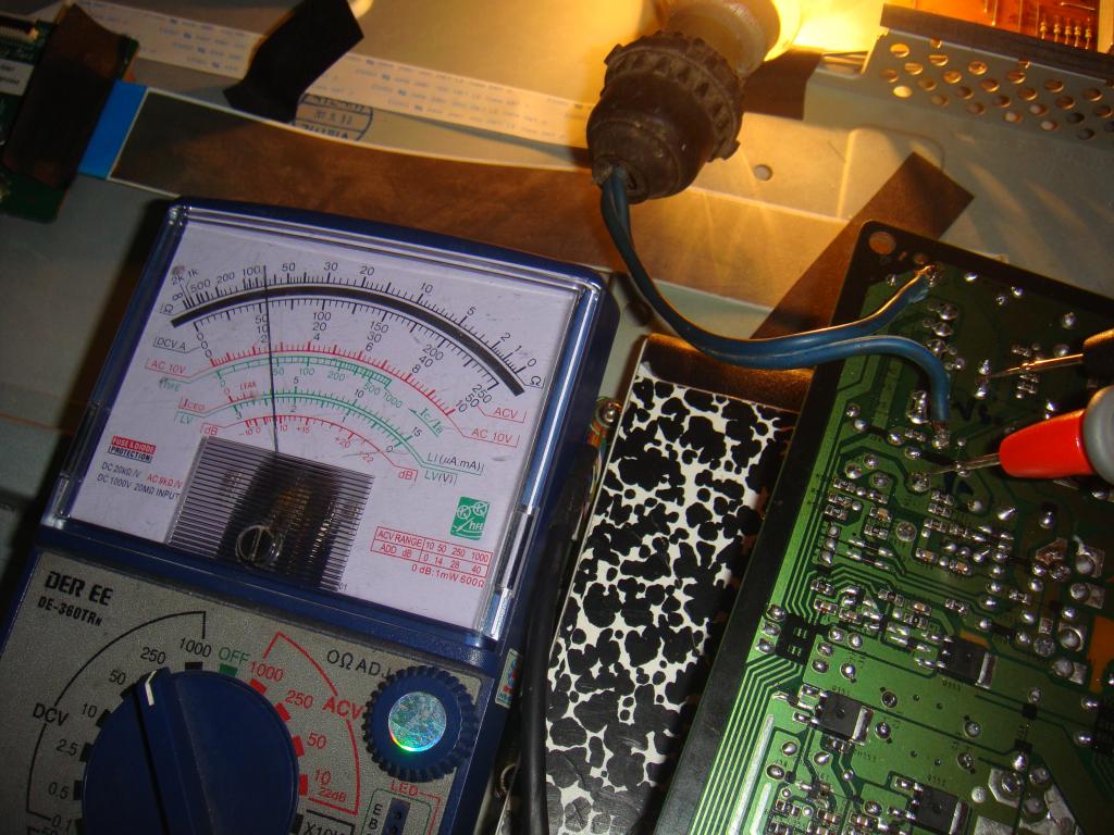

              KTra nguồn PSU mình cho bạn xem cách KTra độc lập board nguồn nè! Click image for larger version

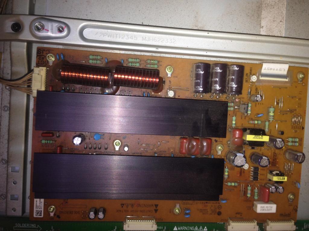

                  tooicung có cái plasma 42icnh bat nguồn rele nhảy cạch cạch nhổ lần lượi bo y. bo z nguồn vẫn ko có va.& vs đo staby co 5,1v ai giúp với
