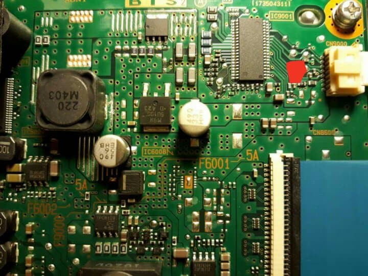

    Tình hình em có con 32R300B, hiện tượng bóng nguồn nháy 6 nhịp ạ, vậy rất mong các Bác giúp em pan này với ạ.

      khi bật màn hình có sáng lên lúc nào ko,hay 6 nháy luôn,bạn chụp gần vị trí main chỗ rắc cắm lên led màn hình mình chỉ cho
        Dạ có hiện chữ sony 2 hoặc 3 lần khi ấy mới nháy ạ.

            máy bị già led đó bạn,tức là 1 số bóng led bị ăn dòng,bạn nên kiểm tra thay led.Hoạc có thể nối chập 3 nốt tròn trong chỗ mình bôi đỏ,máy sẽ ko ngắt nữa(hoạc ko nối chập 3 cổng led thì có thể nối chân 31 ic driver led xuống mass để cô lập protec),tùy vào 3 cổng led lão hóa nhiều hay ít sẽ sinh ra tiếng rít to hay nhỏ(hồi ko có led,có con 40 inh mình nối chạy 2 năm vẫn ok)

              Vâng em cảm ơn Bác nhiều để em làm xem sao ạ.
