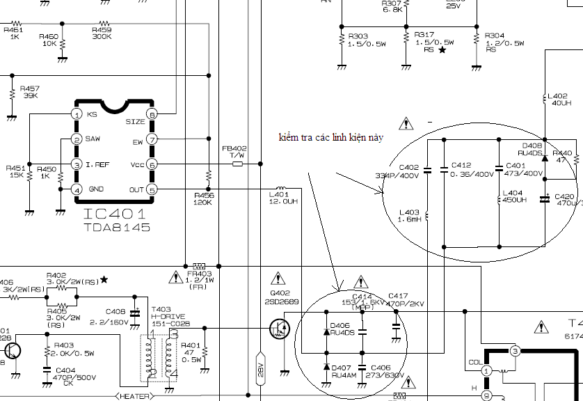

              Bạn làm theo hình sau thử xem
              Nhớ thay mới IC Vert và IC TDA8145 Bởi khi nguồn dâng cao sẻ hỏng lại các ic này

                cảm ơn huynh giúp đỡ.những linh kiện đó em đã kiểm tra không có vấn đề gì,còn hướng nào khác không huynh !!!

                  Bạn để hở chân 5 của ic TDA8145 xem nguồn VERT có dâng cao không , nếu không dâng cao thì hư hõng ở mạch mình đã chĩ,

                    em hở chân 5 của ic TDA 8145 vẫn dân cao vì từ chân 5 có diot D402 bắc qua chân 6 của TDA8145 và đồng thời nguồn của vets.chỉ có bỏ L401 thì nguồn vets mới không dân cao(em đo tại L401 chỉ có khoảng 20V thôi.theo em nghỉ TDA8145 chưa làm việc huynh phân tích dùm nhé) !!!!!
