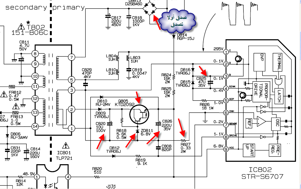

    em sưa tv jvc AV-21Y311 chết nguồn cắm điện vào nguồn im re đả thay ic nguôn STR-F6707 nhưng vẫn chứng nào tật đó ,phát hiện thêm điôt ổn áp D907 MA3150 thong các bác nào biết con điôt này ổn áp bao nhiêu vôn thay con nào tương đương chỉ em biết với ạ .....thanks

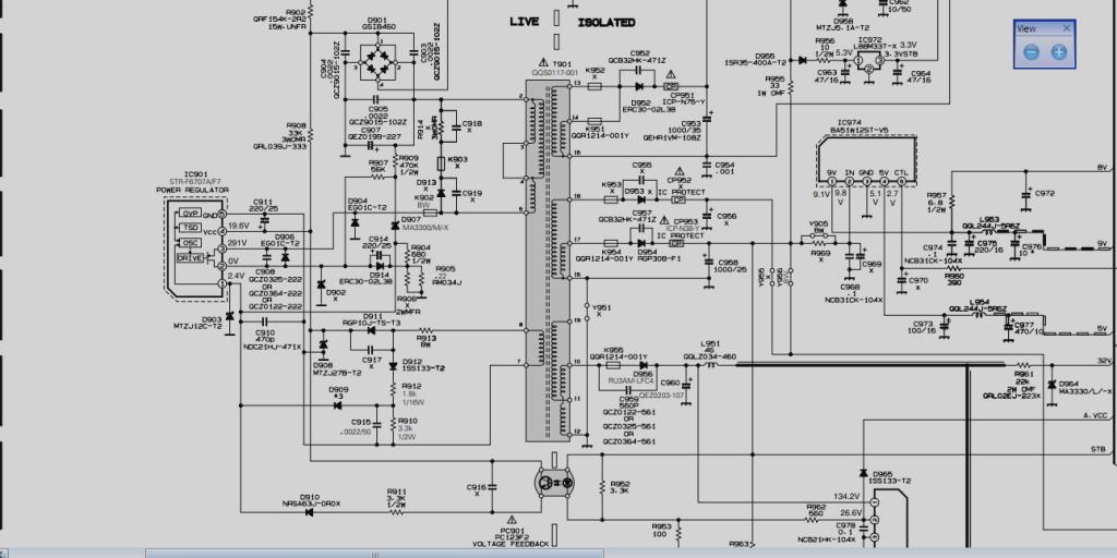

      Xem cái này thử nhe sonhaf7 ,,,,,

          Bạn nghiên cứu cái này thử nhé !
          Fw sơ đồ lớn ko tải lên được,con zener D907 là 33v dùng bảo vệ khi áp đầu vào tăng cao !

              cảm ơn các bác đã chia sẻ ,em đá thay điôt 33v nhưng nguồn vẫn không chạy còn cách nào không các bác
                Nguyên văn bởi sonhaf7 Xem bài viết
                Bác dùng nguồn autovolt độ để kiểm tra, pan nguồn khó xử lắm!!!
                nếu muốn nghiên cứu thì nên cách ly tải và thay thử IC STR 6707 để kiểm tra.
