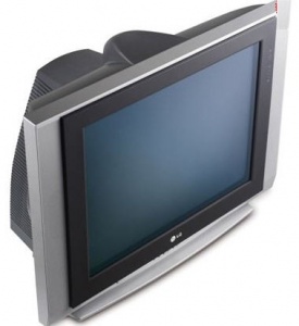

chào cả nhà ,chúc cả nhà vui vẻ ,tiện đây cho hai lúa hỏi ngoài luồn tý ,hai lúa gặp cái ti vi LG slim MODEL 21FS6RG chạy tổng LV76213-VẸC LA 8141,nó bị bệnh dao động vừa chạy lên ngắt , khi ngắt máy ở chế độ chờ đả kiểm tra lái tia ,ic mành , -abl -mạch méo gối ,mức nguồn b+, nhưng chưa tìm ra bệnh ,đả thay cao áp khác rồi ,bí quá lên nhờ anh em giúp đở ,hai lúa xin chân thành cảm ơn !!

tác động đến Q16 và R403 cho máy chạy không bị ngắt nữa rồi tính tiếpNguyên văn bởi hailuaday Xem bài viết[ATTACH=CONFIG]65493[/ATTACH]chào cả nhà ,chúc cả nhà vui vẻ ,tiện đây cho hai lúa hỏi ngoài luồn tý ,hai lúa gặp cái ti vi LG slim MODEL 21FS6RG chạy tổng LV76213-VẸC LA 8141,nó bị bệnh dao động vừa chạy lên ngắt , khi ngắt máy ở chế độ chờ đả kiểm tra lái tia ,ic mành , -abl -mạch méo gối ,mức nguồn b+, nhưng chưa tìm ra bệnh ,đả thay cao áp khác rồi ,bí quá lên nhờ anh em giúp đở ,hai lúa xin chân thành cảm ơn !!

bạn thay tụ c sò dòng hoặc tụ thoát mát lái tia đi nhéNguyên văn bởi hailuaday Xem bài viết[ATTACH=CONFIG]65493[/ATTACH]chào cả nhà ,chúc cả nhà vui vẻ ,tiện đây cho hai lúa hỏi ngoài luồn tý ,hai lúa gặp cái ti vi LG slim MODEL 21FS6RG chạy tổng LV76213-VẸC LA 8141,nó bị bệnh dao động vừa chạy lên ngắt , khi ngắt máy ở chế độ chờ đả kiểm tra lái tia ,ic mành , -abl -mạch méo gối ,mức nguồn b+, nhưng chưa tìm ra bệnh ,đả thay cao áp khác rồi ,bí quá lên nhờ anh em giúp đở ,hai lúa xin chân thành cảm ơn !!
cảm ơn bạn nhiều ,hai lúa làm theo bạn giờ máy đả ko còn cúp nữa ,nhưng nó lại có 1 lằn ngan ,hai lúa thay luôn ic vẹc rồi ,vẩn ko được ,và đo các nguồn như sau :Nguyên văn bởi quangminhdt Xem bài viếttác động đến Q16 và R403 cho máy chạy không bị ngắt nữa rồi tính tiếp
b+125 - 180v-200v -nguồn vẹc đo được ngay chân ic vẹc là 35v ,các mức nguồn có vẻ bất thường ,vậy giờ anh em giúp tiếp .xin cảm ơn !!
Như thế máy bạn nguồn hơi cao ...lg =110v thôi vì Q16 và R404 chỉ lam cho không ngắt ...Nguyên văn bởi hailuaday Xem bài viếtcảm ơn bạn nhiều ,hai lúa làm theo bạn giờ máy đả ko còn cúp nữa ,nhưng nó lại có 1 lằn ngan ,hai lúa thay luôn ic vẹc rồi ,vẩn ko được ,và đo các nguồn như sau :

bạn nên độc lập phần nguồn lắp tải giả vào làm khi nào B+ =110V khi đó mới cho phần dòng làm việc ( nếu để b+=125v thì bạn sẽ ăn đủ đó bạn ạ)Nguyên văn bởi hailuaday Xem bài viếtcảm ơn bạn nhiều ,hai lúa làm theo bạn giờ máy đả ko còn cúp nữa ,nhưng nó lại có 1 lằn ngan ,hai lúa thay luôn ic vẹc rồi ,vẩn ko được ,và đo các nguồn như sau :
phần nguồn bạn nên quan tâm và kiểm tra
opto-r815-r816-k431 (mình không có sơ đồ nên chỉ nhớ mang máng như vậy thôi )
khi b+ ổn định =110v cho máy chạy rồi tính tiếp bạn ạHỌC-HỌC NỮA-HỌC MÃI

đúng như mình đã gặp là bệnh này do chỉnh sai sevice nên nguồn B+ lên cao nó tự tắt để bảo vệ đèn , e nghĩ a nên trả lại trạng thái nguyên thủy như lúc a chưa làm và chép lại IC nhớ nó lên liền ko cần phải vọc mãi chi cho nó nhức đầu hihiNguyên văn bởi hailuaday Xem bài viếtcảm ơn bạn nhiều ,hai lúa làm theo bạn giờ máy đả ko còn cúp nữa ,nhưng nó lại có 1 lằn ngan ,hai lúa thay luôn ic vẹc rồi ,vẩn ko được ,và đo các nguồn như sau :
nguồn thì chăng liên quan gì tới nhớ cả...e cũng gặp vài pan ngắt dao động..khi em thay sò ngang khác...bị như vậy e thay luôn trans kích dòng là ok...với dòng lg đèn ledDỊCH VỤ ĐIỆN TỬ THÀNH LONG
