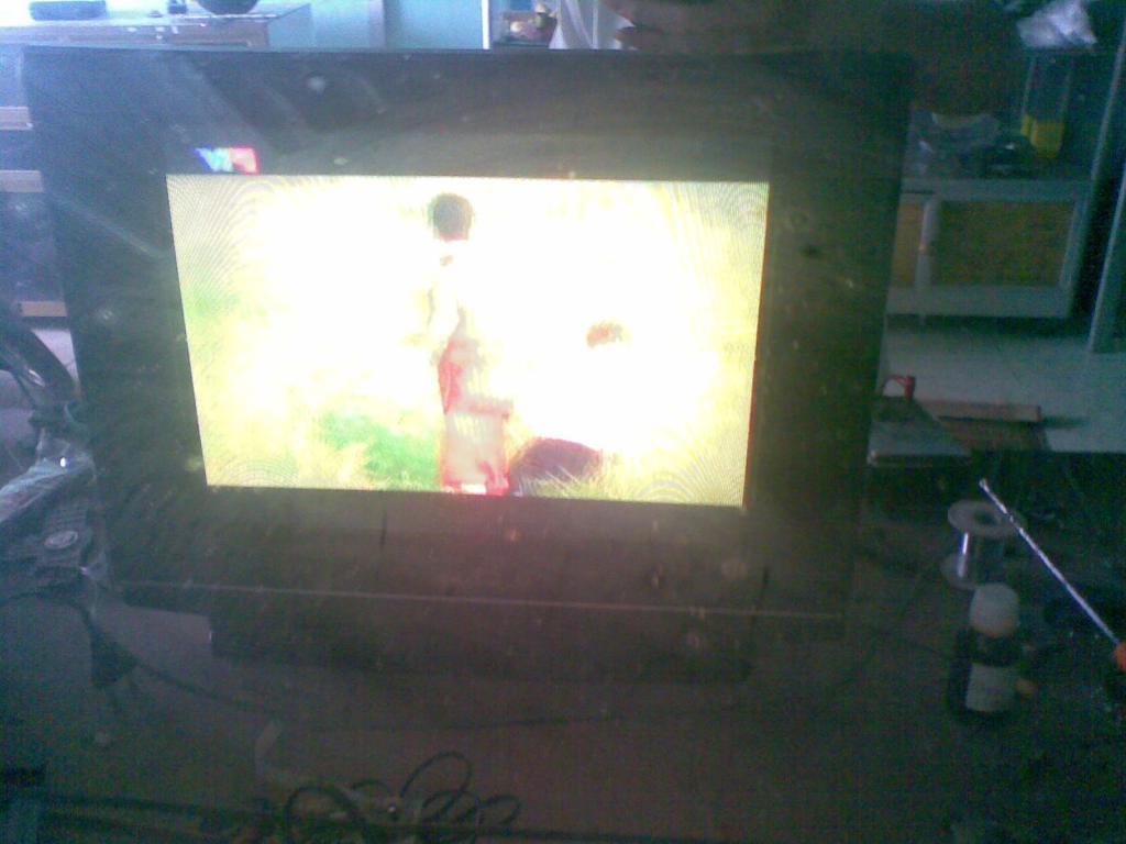

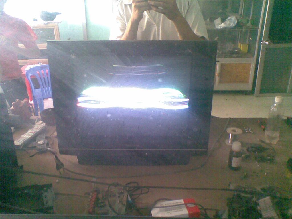

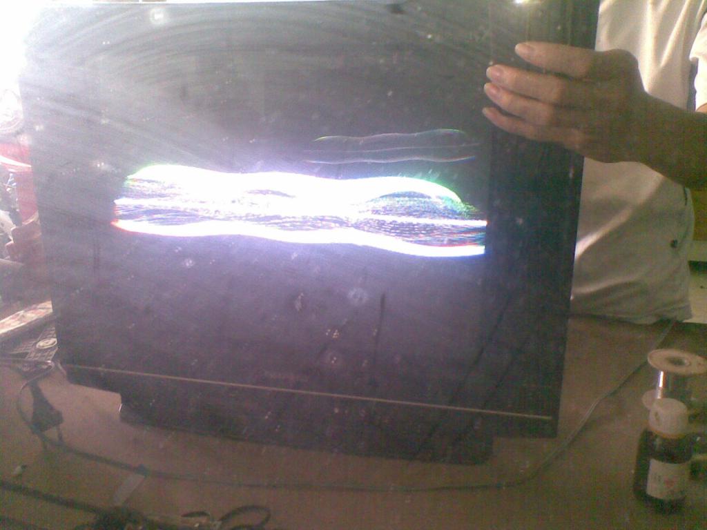

    chào các pác em mới nhận con tivi sharp 21g-fx10v ic tổng IXC 842WJZZQ .LA78041.Ng w5453a ,bị co chiều
    ngang e đã KT nguồn ko bị sao đã thay ic mành la78041 = con 78040 . kt lái tia ko bị sao
    các pác giúp e với e đau đầu con tivi này lắm rồi .
    ah pác nào biết mã số cao ap cho e xin để e thay thử luôn ( JF0501-326xx còn hai số cuối e ko nhìn đc

    Nếu nguồn + - tốt thì nhìn hình ảnh thì tivi của bạn hỏng lái rồi,lái mành có 2 quận dây( trên và dưới) nó đứt 1 quận nên bạn đo vẫn thông,theo phán đoán của kehuydiet thì bị đứt quận bên dưới
        ok rồi pác ơi bị đứt quận dưới. đúng là cao thủ cám ơn pác
