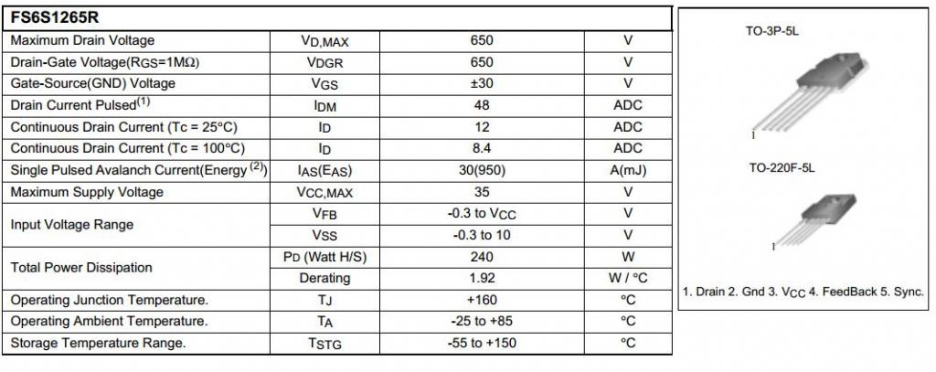

    Hôm nay xếp giao cho bo mạch hỏng kiểm tra thấy lỗi con nguồn 6S1265R mà ra chợ trời tìm linh kiện thay thế không có . Lên đây nhờ các cao nhân giúp đỡ mình với . Nói thật mình cũng hơi tù mù về linh kiện điện tử nên nhờ các bác chỉ giáo thêm ! thanks !!!
    hình như là thay bằng con 5Q0765 được đó

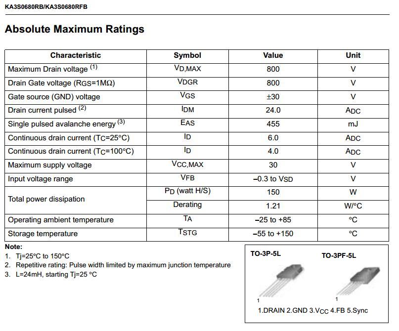

      Bạn có thể thay bằng con 3S0680RFB, Con ic này hay dùng trong tivi samsung lắm

        Đây là hình ảnh của hai con này.

            bác ở chỗ nào thế mai em qua xin 1 con ^^ , hôm nay em tìm quanh chợ trời chỗ chùa vua mà tìm không thấy . hic . đang tính mai kiếm 5q1265 lắp thử xem có được không . Bên em làm về UPS chủ yếu làm về điện nên mấy cái điện tử này cả cơ quan chả đứa nào rành
