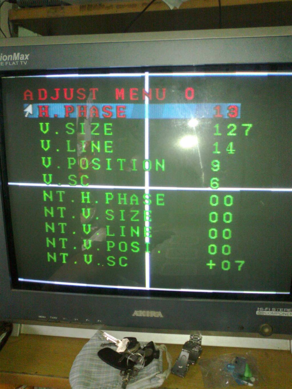

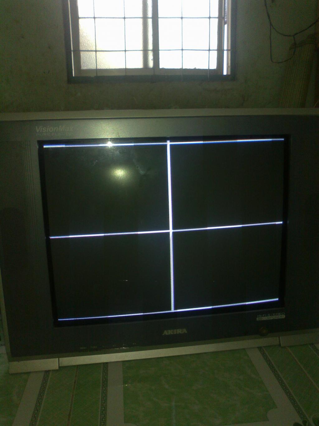

TIVI của bạn sai nhớ chắc rồi vấn đề là chỉnh lại thôi , bằng không thì chép lại nhớ đi cho nhanh , vài lời chúc vui !Nguyên văn bởi minhthienvan Xem bài viếtTivi AKIRA Như thế này là Ic nhớ phải không bác Quocthaibm?t [ATTACH=CONFIG]80404[/ATTACH]

cái này giống như bị cân chỉnh service ở chế độ cân chỉnh kích thước màn hình mà chưa thoát ra , nên VXL vẫn cho ra phông chia 4 này , nếu không vào service được thì thay nhớ là được, nó nằm ở mục cân chỉnh đầu tiên của menu service .Nguyên văn bởi minhthienvan Xem bài viếtTivi AKIRA Như thế này là Ic nhớ phải không bác Quocthaibm?t [ATTACH=CONFIG]80404[/ATTACH]
service nó như thế này pk bác? Chỉnh làm sao? cách này không được em sẽ thay nhớ.Nguyên văn bởi Quocthaibmt Xem bài viếtcái này giống như bị cân chỉnh service ở chế độ cân chỉnh kích thước màn hình mà chưa thoát ra , nên VXL vẫn cho ra phông chia 4 này , nếu không vào service được thì thay nhớ là được, nó nằm ở mục cân chỉnh đầu tiên của menu service .
đây là menu sau rồi , còn một menu trước nữa là mục Factory đó , khi vào service thì mục Factory vô trước tiên , nó nằm ở trong menu chỉnh cân bằng trắng , tiêu đề C.B/W nó có 3 bước của mục này , hiện tại ô chia 4 đó nằm ở mức 3 , bác chuyển về mức 0 là được , bấm vào V- để về 0 là đượcNguyên văn bởi minhthienvan Xem bài viếtservice nó như thế này pk bác? Chỉnh làm sao? cách này không được em sẽ thay nhớ. [ATTACH=CONFIG]80433[/ATTACH][ATTACH=CONFIG]80433[/ATTACH]

Cảm ơn bác, đã làm theo và thành công.Nguyên văn bởi Quocthaibmt Xem bài viếtđây là menu sau rồi , còn một menu trước nữa là mục Factory đó , khi vào service thì mục Factory vô trước tiên , nó nằm ở trong menu chỉnh cân bằng trắng , tiêu đề C.B/W nó có 3 bước của mục này , hiện tại ô chia 4 đó nằm ở mức 3 , bác chuyển về mức 0 là được , bấm vào V- để về 0 là được
