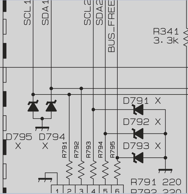

em làm tivi JVC-AV-16N71:ic khiển MN1873287 :giãi mã NN5198 :vets AN5539 :nguồn STR G6653:mở nguồn vừa chạy lên là trở về tắc chờ.em cho chạy tải giã nguồn 115v tốt,chân số 22 của ic khiển 0 có vôn nào nên khiển chạy không được,nguồn 5v đủ .xin các huynh chỉ giáo !!!!
Xin cÁc sƯ huynh giÚp tivi crt jvc
em đã cách li và cho chân 22 protect 5v rồi mà vẩn không được bấm pauwo nhá rồi tắc.hai chân SCL 5V và SDA 1VNguyên văn bởi tananh2011 Xem bài viếtem làm tivi JVC-AV-16N71:ic khiển MN1873287 :giãi mã NN5198 :vets AN5539 :nguồn STR G6653:mở nguồn vừa chạy lên là trở về tắc chờ.em cho chạy tải giã nguồn 115v tốt,chân số 22 của ic khiển 0 có vôn nào nên khiển chạy không được,nguồn 5v đủ .xin các huynh chỉ giáo !!!!
áp tại chân SCL và SDA như vậy là không ổn rồi , VXL đang ngủ rồi , thay thử IC nhớ xem sao , có khi phải thay vi xử lý rồi đó , kiểm tra lại thạch anh , những ca này phải có OSC kiểm tra thì mới phán được bác ơi, chứ đọc vài hàng bệnh trên thì cũng đành chịu thôi , SCL 5v là quá cao rồi, thông thường 2 chân C/D khoảng 2,3v đến3,7v thôi,Nguyên văn bởi tananh2011 Xem bài viếttrời ơi các cao thủ đâu hết rồi sao không có ai giúp em vạy !!!!!!!!!!!!!!!!!!!!!!!!!!!!!!!!!!!!!!!!!!!!!!!
theo em thì VXL không ngũ được vì có lúc chạy lên tháy ánh sáng và hột mè là cúp .Nguyên văn bởi Quocthaibmt Xem bài viếtáp tại chân SCL và SDA như vậy là không ổn rồi , VXL đang ngủ rồi , thay thử IC nhớ xem sao , có khi phải thay vi xử lý rồi đó , kiểm tra lại thạch anh , những ca này phải có OSC kiểm tra thì mới phán được bác ơi, chứ đọc vài hàng bệnh trên thì cũng đành chịu thôi , SCL 5v là quá cao rồi, thông thường 2 chân C/D khoảng 2,3v đến3,7v thôi,
thì VXL ngủ rồi thì nó mới không chạy!!!! nói vui vậy thôi , VXL không chạy được thì nhiều nguyên nhân , do bảo vệ thì phải mất 1 khoảng thời gian nào đó , vài chục giây hoặc 1 phút , mất xung H thì khoảng 3-5 phút, còn do lỗi nhớ thì vài giây, do IC khiển hư hoặc bị reset do nguồn thì bất thường không biết trước được , vì thế bác kiểm tra lại phần nguồn , tất cả các đường , ưu tiên đường cho IC khiển, tách rời cao áp ra khỏi mạch, (tách chân C sò ra khỏi FBT , nối vào đó 1 đèn 220v/10w từ C sò vào B+) xem thử dao động ngang có chạy không, nếu chạy thì đèn sáng , theo dõi xem nó có tắt trong thời gian ngắn không, nếu không tắt khá lâu thì có thể FBT có vấn đề , nên khi cao áp được chạy sẽ làm lỗi đến IC khiển nên nó tắt . còn như đèn vẫn tắt ngay thì lỗi do IC khiển hoặc phần dao động ngangNguyên văn bởi tananh2011 Xem bài viếttheo em thì VXL không ngũ được vì có lúc chạy lên tháy ánh sáng và hột mè là cúp .
huynh nào có file đời máy này cho em xin .Nguyên văn bởi tananh2011 Xem bài viếtem làm tivi JVC-AV-16N71:ic khiển MN1873287 :giãi mã NN5198 :vets AN5539 :nguồn STR G6653:mở nguồn vừa chạy lên là trở về tắc chờ.em cho chạy tải giã nguồn 115v tốt,chân số 22 của ic khiển 0 có vôn nào nên khiển chạy không được,nguồn 5v đủ .xin các huynh chỉ giáo !!!!
fw này để bạn thử nhé chắc ko phải lỗi fw đâu kiểm tra kĩ 2 đường data/clok 2 đường này thườngchaapjj máy con gim ở gàn cao áp nó là 6.2vNguyên văn bởi tananh2011 Xem bài viếthuynh nào có file đời máy này cho em xin .Attached Files
Lỗi này thường gặp ở khối công suất dòng, và mành do quá tải hay chạm chập nhẹ .Bạn cách ly và kiểm tra kỹ.Nguyên văn bởi tananh2011 Xem bài viếtem làm tivi JVC-AV-16N71:ic khiển MN1873287 :giãi mã NN5198 :vets AN5539 :nguồn STR G6653:mở nguồn vừa chạy lên là trở về tắc chờ.em cho chạy tải giã nguồn 115v tốt,chân số 22 của ic khiển 0 có vôn nào nên khiển chạy không được,nguồn 5v đủ .xin các huynh chỉ giáo !!!!ĐIỆN TỬ CAO CẤP HOA-THUẤN

Gởi bạn. Thay mới các zenner trong hình nhé.Nguyên văn bởi tananh2011 Xem bài viếttrời ơi các cao thủ đâu hết rồi sao không có ai giúp em vạy !!!!!!!!!!!!!!!!!!!!!!!!!!!!!!!!!!!!!!!!!!!!!!!
may doi cong ha bNguyên văn bởi tananh2011 Xem bài viếtcảm ơn các huiynh đã nhiệt tình quang tâm giúp đỡ ,đời máy này không có đi ốt trên đường scl và sda.thậm chí em cắt mạch sát chân ic nhớ rồi cũng vạy.có lúc thì 5v có lúc 0v khó hiểu quá !!!!!!ĐIỆN LẠNH NGỌC BẢO ADD..THÁI NGUYÊN SDT: 0169 23456 87 Fb.. điện lạnh ngọc bảo
