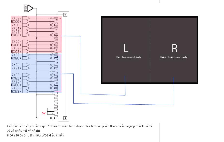

          mình có con sony 32bx300 màn ảnh bị hiện tượng mở lên một lúc là màn ảnh có sọc kẻ đỏ dọc theo màn hình và nó thay đổi lúc tăng lúc giảm số lượng kẻ sọc tắt đi bật lại thì một lúc lại bị tiếp . bạn có thể tư vấn cho mình cách sửa hoặc địa chỉ sửa nó được ko ?
            Có thể tivi của bạn bị lỗi tab trên panel rồi. Lỗi như vậy có thể thay thế tab khác bạn nhé. Bạn mang qua 16 ngô tất tố rồi gọi điện cho mình để mình kiểm tra và sửa chữa cho bạn nhé. Số mình 0942111519
Name:	NGUYEN LY MACH DIEN DIEU KHIEN TREN LCD 2.JPG
ID:	1399009nguyên nhân chồng hình là do cáp panel L,R không tương đồng

                Nguyên văn bởi baac jisung Xem bài viết
                [ATTACH]90701[/ATTACH]nguyên nhân chồng hình là do cáp panel L,R không tương đồng

                          do cap panel kg tuong dong roi xu li the nao vay bac.
                            em gặp 1 pan màn hình rung bị bóng ma là bị phần nào vậy mọi người
                              Mong anh em chỉ giáo, mình có cái sony 32. Bị 2 hình chồng nhau đấy, bạn nào biết chỉ mìh với, nói rõ cách làm nha. Mình là thợ. Mình cảm ơn nhiều
