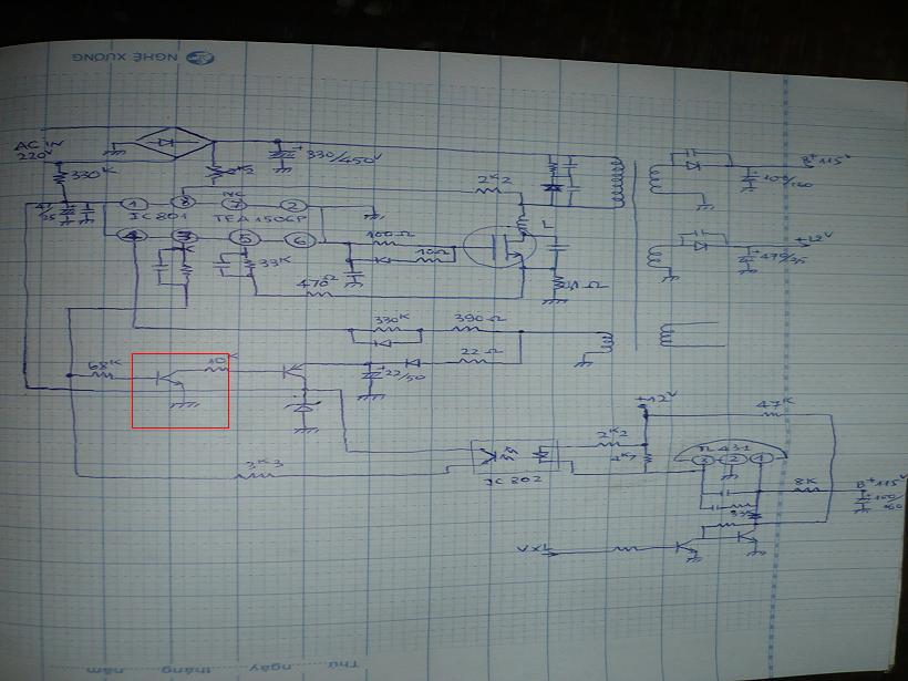

tôi cung bị pan y chang như vậy,con ic tea1506p zin thì chân 6ko ra chut vôn nào ,con ic mới thi chân 6 ra khoảng hơn 1 vôn ,mà nguồn vẫn im re,đã thay thử 2 con ic mới ,phần nguồn đã thay gần hết linh kiện ,a em nào gặp pan này rồi xin chỉ giáo ,cám ơn nhiều.
Nguồn TV TCL
Nguyên văn bởi datphamthanh Xem bài viếtTV TCL HA 181 chạy dao động nguồn TEA1506P .Pan như sau :mở máy nguồn ra nhít lên 1 ít rồi tụt xuống ngay .Đã kiểm tra kỷ từng linh kiện(hút ra đo nguội )vẫn chưa tìm ra chỗ hư (mạch sơ cấp ,mạch dò sai ,các tải ,thử tải giả bằng bóng đèn tròn 75w ).lạ cái là thay con 1506 mới vào thì nguồn hoàn toàn ko chạy(đã thay thử con thứ 2 mua ở cửa hàng khác ) ,gắn con cũ vào thì chạy rồi cúp như trên .Muốn điên cái đầu luôn .Mong ae nào đã xử qua nguồn này hổ trợ dùm .
Còn điều này nữa : con zin đo chân out ko có volt mà nguồn có chạy ,còn con mới đo thấy nhịp nhịp khoảng 1v mà nguồn lại im re .ko hiểu nỗi!!!

cuối cùng mình đã xử lý xong cái nguồn tcl,lúc đầu do chủ quan đo chan dao đông ko có vôn,nghĩ ic hư mua ic mới về chan dao động có ngon lành mà nguồn ko chạy,đã thay thử 2 con mới,kiểm tra thi thấy con opto hơi bị rỉ thay opto nhưng vẫn để ic mới nên nguồn ko chạy,thay ic cũ máy chạy ngon lành,pó tay.Quang Thư

đúng là bó tay với nguồn TCL nó chạy con dao động 16 chan hay 8 chân thì khi đo chân dao đong đều ko có von. Bó tay ko hiểu bác nào biết giải thích giùm em với được ko. Con nguồn pana nữa BE sò nguồn tới 9vdc mà đóng sò vào vẫn chạy pình pường.

Ban kiem tra lai ky cac phan nguon thu cap xem co ri khong, minh da bi mot lan roi. ma no co nguon cap cho ic khien khong, xem lenh mo nguon co khong ? ban dung thu tai bang den 75w, no khong chay dau, cu de khong tai ma do. san day cho minh hoi lam sao de goi mot luong moi vay, mimh dang gap van de voi con LG bi tat kien tuc nhung khong biet hoi nhu the nao !!!!!!
Nguyên văn bởi datphamthanh Xem bài viếtcám ơn bạn .con tl431 mình đã thay thử trước tiên ,luôn cả con opto .hiện giờ nếu thay con tea1506p mới vào thì nguồn hoàn toàn im re nhưng đo chân 6 của con này thì thấy có volt (khoảng 1v nhịp nhịp ).còn trả về ic zin thì nguồn 115v có rồi tụt xuống ngay .điều lạ là khi đo chân 6 của nó ko thấy volt nào cả .khó hiểu quá .mong các đàn anh lý giải dùm .cám ơn .NO NO

các bạn ơi tui cũng mới gặp bệnh này nè.nhu bạn quangthu2007 nói đúng đó.
