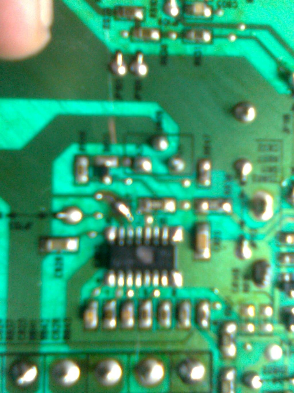

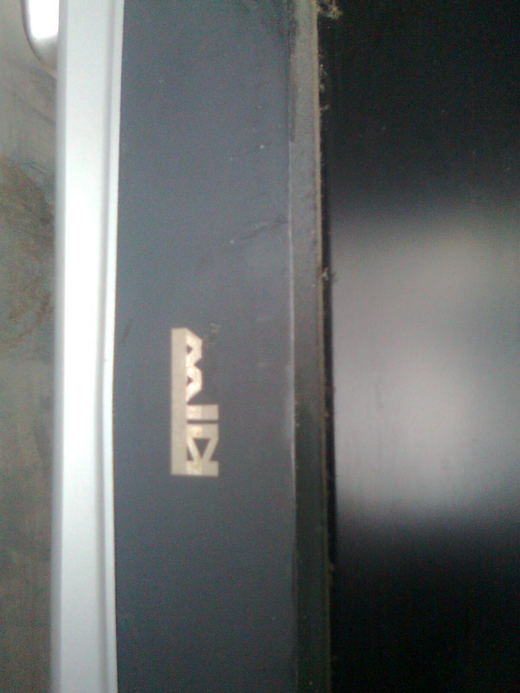

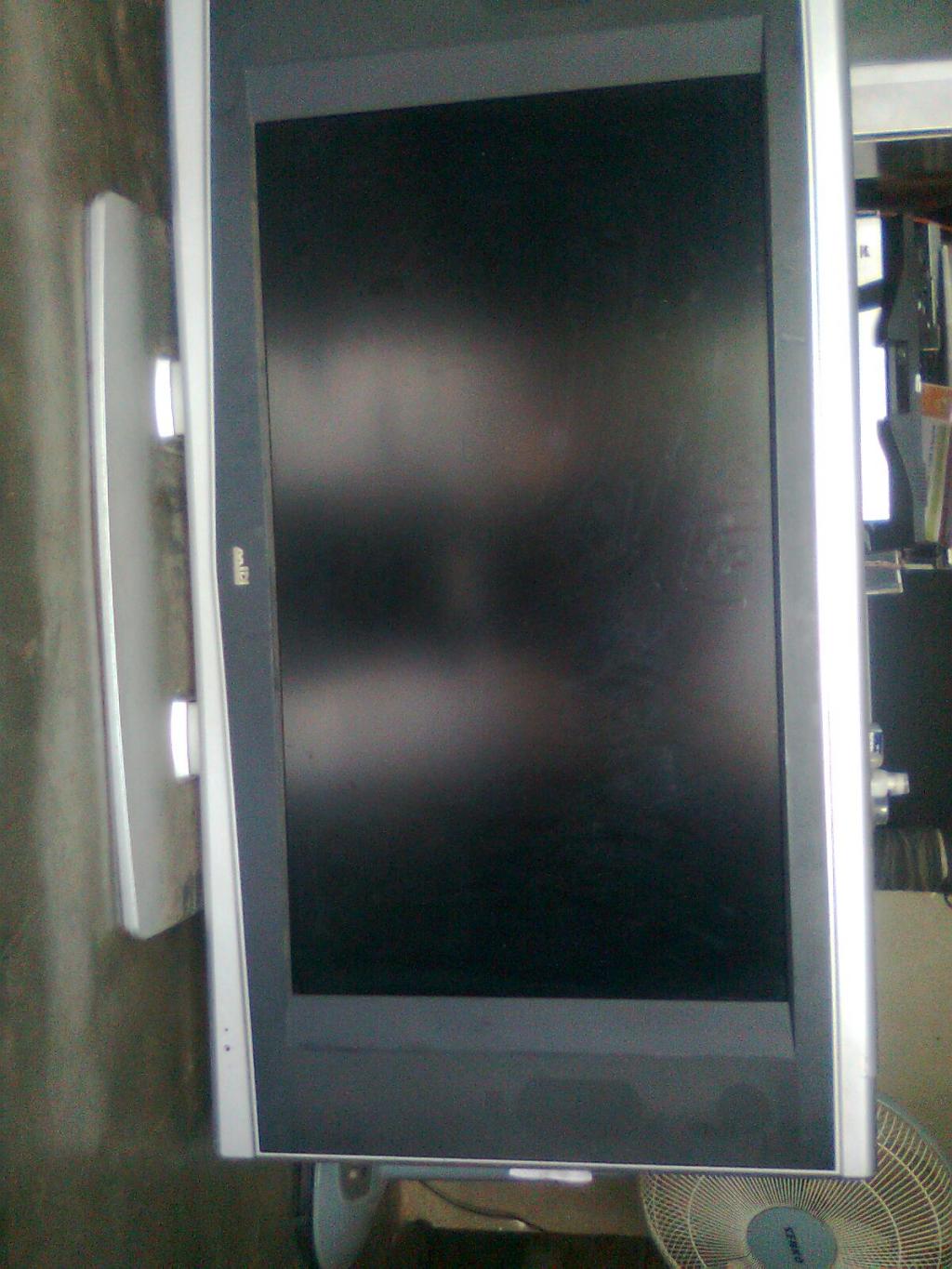

                      chào mọi người ! em gặp 1 tivi lcd 42 inh , nhập từ nhật về , bị hư bo nguồn , nổ ic dao động , 12v, 24v ,5v các bác biết chổ nao sửa hoặc bán bo tương tự , chi em với ( em gởi hinh em nó cho các bác xem nha ) em ở Đồng Nai Click image for larger version
ID:	1379446Click image for larger version
ID:	1379447Click image for larger version
