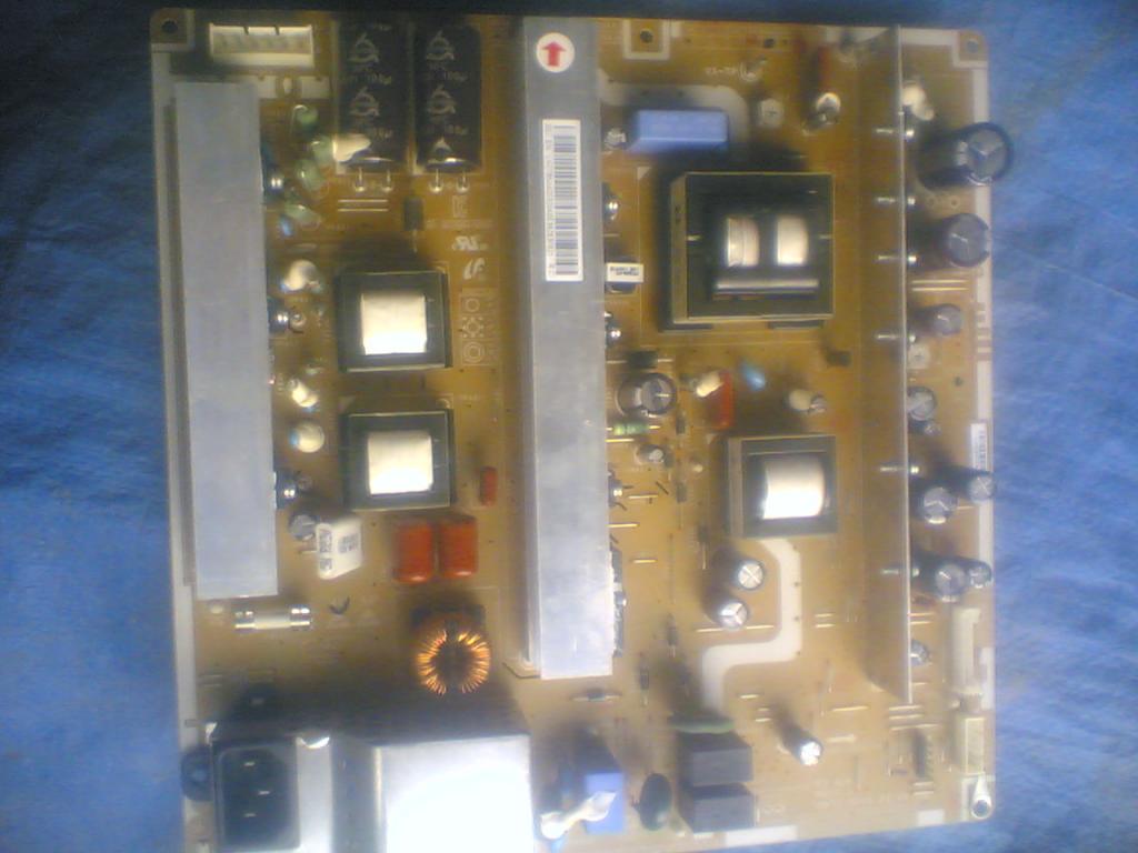

mình nhận con tivi plasma samsung 42inh nó bị bệnh như sau bật lên thì co tiếng ko có hình sau đó kiểm thấy mất điện áp vs 210v đã rút jack vào khối inverter
và đo khi bật nguồn có điên áp sau đó giảm điên áp từ từ và mất các bác giúp với cám ơn nhiều cho minh hỏi một chút nếu rút bộ nguồn ra làm thì co đươc ko hay cần cả vỉ chính nữa nó có các đường sau nhờ các bác chỉ dùm d 5.3v d5.3v gnd gnd ps on vs on mình đo chân ps on thì có 3v chân vs on 0 v co phải là ps on là power on va vs là video on phai ko các bác
