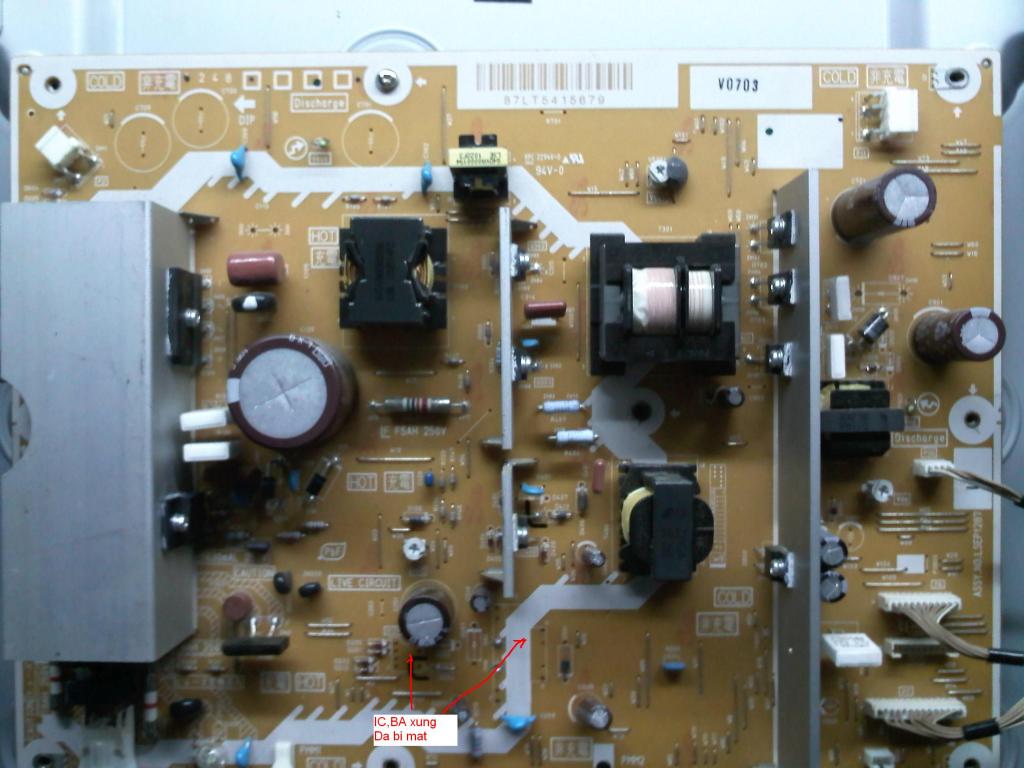

    Hôm nay em nhận con này của khách,Do cẵm nhầm điện 380V nên tèo nguồn luôn.Đã sửa thợ khác nhưng không được.Mình nhận thì đã bị cướp mất IC nguồn và biến áp cấp trước không thấy mất thêm gì.hoặc hiện tượng gì lạ.nên bây giờ nếu chỉ sửa thì pó tay rồi.Không có IC đã khó rồi lại k có cả biến áp nữa.Mình kt thì nguồn chính vẫn chạy xong ngắt(do đấu tắt rơle).
    Bạn nào có cách gì sử lý con này xin chỉ giáo.Bây giờ mình nghĩ chỉ thay vỉ thôi.AE nào có vỉ nguồn này,hoặc biết chỗ nào bán xin chỉ dùm
    Xin cảm ơn AE đã quan tâm
    Hình của board nguồn đây ạ.

        bạn thử tìm trên mạng xem có sơ đồ không
        email:
          nếu nguồn vẫn chạy mình nghĩ bạn chưa vội thay nguồn lên hà nội bảo họ độ cho
            gay nhỉ.mà nó có ký hiệu nguồn cấp ra cho khác khối ko bạn
            nếu ko tìm dc thì ra cho trời kiếm cái bo nguồn đa năng dành cho plasma lai vào thui

              Mình đã nghiên cứu tháy nó ra nguồn khoảng 5v va 35v vì có tụ loc 10v và 50v.mình lai thử nhưng khi cho máy chạy rơle tạch tạch đèn xanh bật rồi lại về tắt chờ.Mình nghĩ nó con mấy đường nữa báo về ic KD nguồn chính nữa cơ.

                    Xem cái này có giúp gì được bạn không !

                      Cám ơn BBC-CNN và mọi người đã quan tâm.Nhửng nguồn của nó khủng hơn rất nhiều.

                        Sao bạn ko thử xem nguồn cấp trước nó bao nhiêu volt rồi câu dây độ thử xem sao !

                          Mình câu rồi bạn à.
                          Câu thì nó có 2 nguồn không ghi nhưng là 5v và khoảng 35v.Khi câu vào có hoạt động Rơle đóng xong ngắt luôn.Vì nó còn có nhiều đường khác nữa,lại liên lạc qua opto xong tới IC dán Đk nữa

                            Theo mình nghĩ nguồn cấp trước có hai nguồn là 5v và 24v chứ không phải 35v. Nguồn 24v này cấp cho Role ( xem trên role sẻ rỏ ) Nếu nguồn 5v và 24v độ vào chuẫn mà máy vẫn không chạy thì phải kiểm tra lại các phần khác bạn ạ.Cách ly riêng hẳn board nguồn ra rồi Tạo lệnh Sytanby xem nguồn đã chạy tốt chưa, cách ly mạch dò lỗi nguồn nếu có .Kiểm tra lại phần nguồn chính . Đôi lời chúc thành công !

                              Mình dò rồi rơle ăn nguồn 5v thôi.
                              Mới lại cái nguồn cao kia không quan trọng nữa vì nó chỉ để nuôi IC phục vụ cho việc bảo vệ quá dòng ở nguốn chính.Khi quá tải nó đưa xung ra kích Fet thông chập 300v ở đầu tụ lọc nguồn chính=>đứt cầu chì.
                              Mình đã tạo lệnh giả mà nó k chạy.À mà nó có 3 nguồn 1 nguôn cấp trước nuôi điều khiển.2 nguồn khi có lệnh Đk thì Rơle đóng(ăn chung 300V với nguồn chính) nguồn này ra 15V nuôn board và con IC dao động của nguồn chính.Con IC nay có 4 đường đk mình đã thử ma k sao làm nó chạy.
