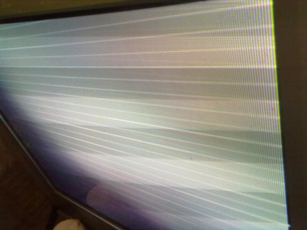

TiVi LG RT-21FB50V Bị mất hiển thị , mất hình ,nổi đường hồi .Em đã kiểm tra 180v bình thường , ba đường R G B khối giải mã ra sấp sỉ 1v. Đã thay thử công suất sắc và Tổng TDA9381 rồi vẫn ko đc ai găp pan nay rùi chỉ e với

kiểm tra đuòng ABL đi bạnNguyên văn bởi gatre18 Xem bài viếtTiVi LG RT-21FB50V Bị mất hiển thị , mất hình ,nổi đường hồi .Em đã kiểm tra 180v bình thường , ba đường R G B khối giải mã ra sấp sỉ 1v. Đã thay thử công suất sắc và Tổng TDA9381 rồi vẫn ko đc ai găp pan nay rùi chỉ e vớiĐIỆN TỬ-ĐĂNG KHOA-ĐT 0984.536.618
thay tổng rồi thì nạp lại nhớ đi nhé bạn.nạp nhớ đúng đời xong rồi tính tiếp.Nguyên văn bởi gatre18 Xem bài viếtTiVi LG RT-21FB50V Bị mất hiển thị , mất hình ,nổi đường hồi .Em đã kiểm tra 180v bình thường , ba đường R G B khối giải mã ra sấp sỉ 1v. Đã thay thử công suất sắc và Tổng TDA9381 rồi vẫn ko đc ai găp pan nay rùi chỉ e vớiĐau đầu vì Điện! Điên đầu vì Đô$$ Ngây ngô vì Vàng! Ngỡ ngàng vì Đất!

mình liên tưởng đến hiện tượng máy bạn bị mất chói,màn hình ko có tín hiệu tối đen và có ạm thanh...màn hình bạn chụp có phải bạn đã vặn maximun G2 rồi đúng ko?Nguyên văn bởi gatre18 Xem bài viếtẢnh của nó hơi mờĐau đầu vì Điện! Điên đầu vì Đô$$ Ngây ngô vì Vàng! Ngỡ ngàng vì Đất!

uh màn hình ban đầu chưa chỉnh G2 tối đen có tiếng, chỉnh G2 nên 150v thì màn sáng nổi đường hồiNguyên văn bởi Tien_LamDong Xem bài viếtmình liên tưởng đến hiện tượng máy bạn bị mất chói,màn hình ko có tín hiệu tối đen và có ạm thanh...màn hình bạn chụp có phải bạn đã vặn maximun G2 rồi đúng ko?
Em đã thay thử đế và kiểm tra đường ABL ko có linh kiện nào hỏng chân ABL 6v, chan Ic 2v , ai gặp wa bệnh này rồi chỉ e vớiNguyên văn bởi ĐTLêLuân708 Xem bài viếtbạn nên kiểm tra lưới G2 và đường ABL hen.bạn thay đế thừ xem.chúc bạn thành công.

mất chói rồi bạn ơi,kiểm tra đường dẫn tín hiệu video từ ngõ av qua con công tắc về con tổng...có thể long mạch ở đâu đó.Nguyên văn bởi gatre18 Xem bài viếtEm đã thay thử đế và kiểm tra đường ABL ko có linh kiện nào hỏng chân ABL 6v, chan Ic 2v , ai gặp wa bệnh này rồi chỉ e với

Bạn nên chú ý điện áp 180v đã tới ic công suất sắc TDA6107 chưa.Bạn nên thay em này đi.Nguyên văn bởi gatre18 Xem bài viếtuh màn hình ban đầu chưa chỉnh G2 tối đen có tiếng, chỉnh G2 nên 150v thì màn sáng nổi đường hồi
