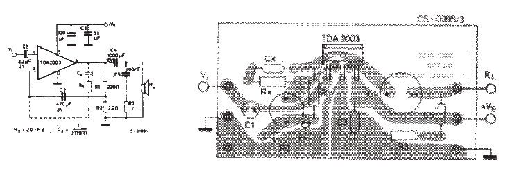

minh dang co 1 cap loa vi tinh 20w , co ai biet lam mach loa vi tinh thi giup minh voi , xin cam on nhieu
ban co the dung cac loai ic khuyet dai ban san tren thi truong rap 1 mach kd.cung don gian thoi.neu muon nghe hay hon nua thi mua them 1 bo loc cung re thoi

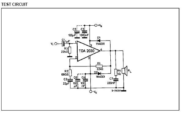

Muốn khuyếch đại loa trước tiên bạn cần một bộ lọc âm ,muốn nghe hay hơn thì tách riêng từng kênh âm thanh theo trầm-trung-bổng chỉnh bằng tay ,loại IC thì thị trường có rất nhiều loại theo tôi được biết loại IC khuyếch đại dễ tìm là TDA 2030 cho công suất khoảng 30W.À mà trước khi ráp bạn nên kiểm tra công suất loa trước rồi mới tính toán được mạch.Ráp mạch tăng 20W,loa 8W thì...Thôi tôi chỉ biết có vậy.Chúc bạn thành công

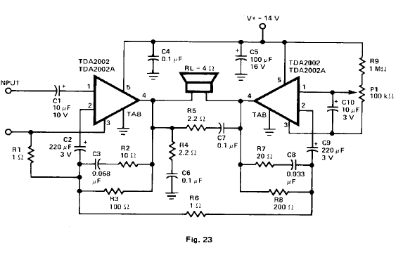

Bạn có thể vào google.com gõ từ khóa TDA2030, hoặc là lên www.alldatasheet.com để tra con TDA 2030 vì trong bản datasheet có sẵn mạch lắp cho loại IC này. Bên cạnh đó, có thể tìm thêm TDA2003,TDA2002, LA4440...
Theo tôi, những bạn mới vào nên vào mục Các trang web có nhiều mạch điện lý thú ( http://www.dientuvietnam.net/forums/...ead.php?t=1336 ) có rất nhiều trang web có sẵn mạch cơ bản. Hãy tìm ở đó trước khi hỏi, đỡ mất công anh em lại post lại.
