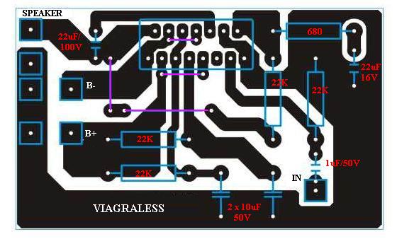

Dùng TDA1514A của hãng philips mà ráp là phù hợp đó. Con IC này có mạch ngoại vi đơn giản, chạy nguồn đôi 30V, Cho công suất 50W trên tải 4 ohm. Loại này cho âm chất ngọt ngào, dùng nghe nhạc nhẹ rất hay. Tuy nhiên theo kinh nghiệm bạn nên lắp hai biếp áp nguồn riêng cho hai con IC thì ổn hơn (Cho dù bạn chạy một biến áp nguồn dư công suất đi chăng nữa).Nguyên văn bởi nguyenvansau Xem bài viếtlàm ampli 50w thi cn62 IC gì mạch nào thì thôg dung nhất
bạn có thể dùng lm3886,tda7294,tda7295,stk070.Các mạchnay bạn có thể tìm trong diễn đàn này có rất nhiều. Chúc bạn thành côngNguyên văn bởi nguyenvansau Xem bài viếtlàm ampli 50w thi cn62 IC gì mạch nào thì thôg dung nhất
toandt: 0988846132
LM4780 nghe hay lắm bác à. stereo 60w/ 1ch. bác nghiên cứu datasheet thử xem. Khó khăn gì thì liên lạc với em. hoangminhchien_tn@yahoo.com
