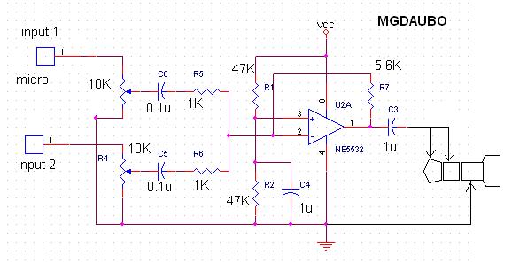

            em làm mạch khuếch đại micro cho máy vi tính, dùng NE5532, nguồn pin. ko cắm vào máy vi tính mà dùng dây phone để nghe thì thấy tốt, nhưng cắm vào đường mic-in của máy tính thì ù 50Hz lớn gần bằng tiếng nói micro
            Nếu em chạm tay vào GND của mạch thì tiếng ù mất, bỏ tay ra lại ù. Nhưng nếu chạm tay vậy mà chạm chân xuống đất là bị giật tê tê.
            Nếu cắm mạch trực tiếp vào cái loa vi tính thì ko ù, nhưng cắm qua đường mic-in máy tính rồi mới ra loa thì lại ù. Cái mạch lúc trước em làm cũng tương tự vậy thì lại ko bị ù.
            Thấy mấy anh nói cách nối mass ở trên, em chẳng hiểu gì cả. Làm sao triệt cái ù 50Hz này ??? chẳng lẽ 1 cái mạch nhỏ đó mà lại phải dùng dây nối GND xuống cọc chôn dưới đất ???

              Nói tóm lại bạn định sửa ù hay tê tê?
              Tôi đọc xong cũng ù luôn?
              Đường Mic IN của máy tính là giắc Mono khi bạn cắm MiC vào sẽ gây hiện tượng mất Mass

                  mình muốn hết ù.
                  Đường Mic của máy tính có 1 mass và 2 đường tín hiệu vào (hình như là 2 đường này nối chung nhau, hoặc được mix với nhau ở trong sound card). Vậy khi cắm vào đường mic máy tính thì GND của mạch sẽ được nối với mass của máy tính, như vậy là hợp lý rồi chứ, sao vẫn ù.

                  mình dùng nguồn pin 9V mà.

                    Mạch điện của em đây.
                    Lúc trước em cũng làm 1 cái gần gần tương tự thế này rồi, có cả echo, bass treble, mà ko ù, sao mạch này lại ù nhỉ?
                    cắm thẳng vào loa máy tính thì ko ù, mà cắm vào mic-in máy tính thì ù

                        Cơ bản bạn làm vậy là không sai , nhưng bạn có nghĩ rằng bạn cắm vào ngõ "mic" của máy tính sẽ bị hiện tượng "quá tầng"
                        *thực chất là bạn muồn làm 1 mạch mix cho 2 microphone?
                        Bạn có thể làm như sau thử xem.
                        *Thêm 2 r 22k nhằm giãm hệ số KD cho 2 ngõ vào của jack 3 mm stereo.
                        *Kiễm tra xem dây jack của bạn hay lỗ jack máy tính tiếp xúc mass không tốt
                        *cuồi cùng là coi lại cái micro của bạn bị đứt dây mass hay hàn lộn mass GND .. chúc thành công ...
