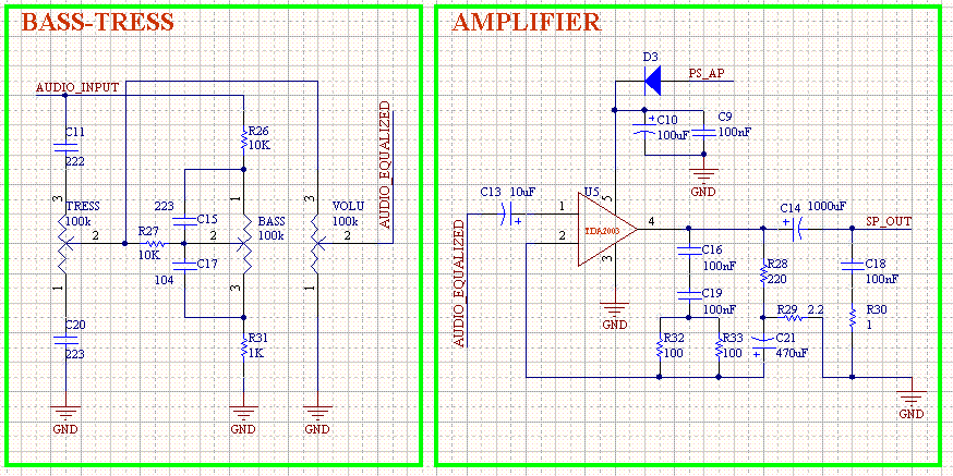

    Xin chào.
    Hiện tại mình đang muốn tự chế một bộ thiết bị khuếch đại đam thanh và tăng cường khả năng chống nhiễu của micro cho thiết bị điện thoại bàn ( PẤNONIC MODEL No. KX-TS500MXB). MỤc đích của mình là sử dụng nó như một bộ thiết bị họp trong công việc ( họp chung với mọi người qua điện thoại). Thiết bị này được sử dụng trong hệ thống tổng đài điện thoại.
    Nhờ các bạn tư vấn giúp mình các thiết bị cần thiết để có thể chế cái điện thoại trên thành thiết bị như mình mô tả, mạch điện để có thể làm được cái thiết bị này.
    Cảm ơn các bạn...
    làm một bộ khuếch đại-->amply nối vào đầu ra tai nghe qua phối hợp trở khang là ok
      mình chưa hiểu rõ lắm, nhờ tandat_dl21 và các bạn giúp mình rõ rõ hơn môt chút không? MÌnh cũng chỉ là dân nghiệp dư mò mẫm điện tử thôi...
        Bạn ráp thử với IC TDA2003 theo đúng datasheet chạy ngay. Con này dùng nguồn 1 dấu, dải điện áp rộng, công suất tương đối (10W) mạch ít linh kiện. Mình cho bạn sơ đồ có cả mạch lọc âm sắc luôn. Nhớ tản nhiệt cho IC TDA2003. Dùng nguồn công suất lớn 1 chút nhé (Tầm U=18VDC, I>=2A).

        Chi phí tất cả chưa đến 20K. Rẻ mà

          Cảm ơn các bạn, mình thực hành mạch của bạn vuxuansyhut và có gì nhờ bạn hướng dẫn thêm.
            Nguyên văn bởi thanhhung132 Xem bài viết
            muốn tăng giảm độ lợi thay đổi trở hồi tiếp chân 4 về chân 2 bạn nha như vậy sẽ có công suất như ý tốt nhất dùng vr 103
