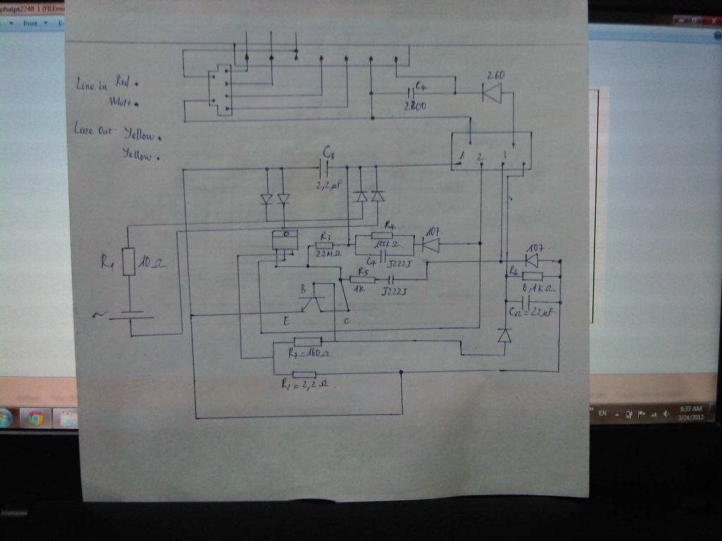

Có cái mạch của Loa 2.1 cần giúp!!!
Em cũng đang vẽ lại mạch bằng Proteus ạ, 13003 là con Hình vuông lỗ tròn đấy ạ,Nguyên văn bởi lowpass Xem bài viếtNhìn vào sơ đồ của bạn, mờ cả mắt, vẽ lại sơ đồ cho nó dễ nhìn hơn chắc nhiều người giúp được, mà con 13003 là con nào?, con hình vuông có lỗ tròn hay con hình tam giác có mũi tên vậy?
đây là mạch nguồn thông thường thôi mà,bạn kiểm tra con trans và điện trở 2,2ohm xem, đây là phần tử bảo vệ giới hạn dòng làm việc cho con 13003 không cho nó bị quá tải.con 13003 mà bị nóng quá mức mà áp ra vẫn đủ thường do bị quá tải hoặc chạm thứ cấp.
Con 13003 chỉ đơn thuần là 1 con Tranzitor kênh N dòng và áp của nó khoảng 600V/3A.Nguyên văn bởi langtu74 Xem bài viếtcho e hoi con 13003 ls con gi nhi? no co nhiệm vụ gì trong mạch và nếu hư có thể thay thế bằng con gì ko,còn mà mua lên nhật tảo nói bán con đó kêu ra làm sao.e cứ đang vướn cái mạch nguồn này nà mong dc chỉ giáo e mới bắt đầu tập sửa àh
Trong mạch nguồn ở trên nó là nhiệm vụ đóng cắt tạo dao động cấp xung cho thứ cấp bạn ạPhương -Hải Dương
