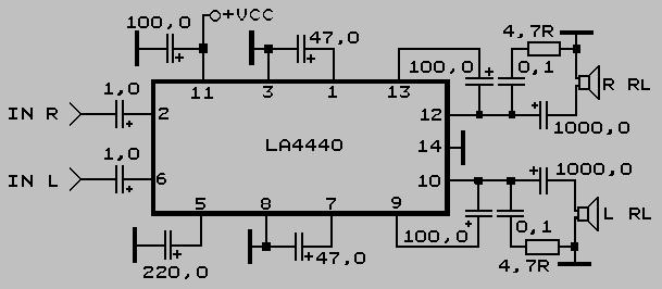

Em lắp 1 mạch khuếch đại dùng la4440 theo sơ đồ trên datasheet (mạch ra 2 loa) trên mạch trắng cắm dây thì tiếng ra loa rất trong, không bị rè nhưng khi hàn vào bo mạch thì nó rất rè và không nghe được gì. Các bác giúp em khắc phục lỗi này với. Thanks all!!!

em lắp vào board đa năng hàn dây nối bên dưới bác ah, ko phải board mạch in mua sẵn. em đã thử làm lại mấy lần mà vẫn ko đc.Nguyên văn bởi phuong.hng Xem bài viếtNhiều khi lắp vào board bán ngoài chợ, ngoài chất lượng có khi bác xem lại kiểu mạch in!
vẫn ko đc bạn ah. ko biết nó bị sao nữaNguyên văn bởi thanhhaudt33 Xem bài viếtbạn lắp theo sơ đồ này xem[ATTACH=CONFIG]42656[/ATTACH] :nguồn Vcc=12V
Bạn thử thế này xem ha:
1, Mắc nối tiếp thêm ở ngõ vào 1 điện trở 68k-100k//tụ 102 và tại đó gắn thêm 1 điện trở Rin=2,2k xuống mass. Con Rin này nếu không gắn vô thì tiếng bể do tín hiệu vào lớn bị xén mất ngọn. Lúc đầu mình thử con 1k thì tiếng nghe nhỏ mà mỏng, thiếu bass. Mình thử thấy 2,2k vừa nên dùng, bác nào thích to tiếng thì tăng trị số Rin lên.

2, Xem tản nhiệt có nóng quá không? Nếu nóng là do các nhiễu cao tần làm tổn hao nhiệt. Nguồn lọc sạch thì IC chạy rất mát.
3, Linh kiện bạn thử dùng loại tốt (tháo từ một vỉ máy nào đó cho đồng bộ và kinh tế)

bạn chú ý đường tín hiệu vào, ko được lấy mass của tín hiệu ngay tại chân tụ lọc nguồnNguyên văn bởi dientu_so Xem bài viếtEm lắp 1 mạch khuếch đại dùng la4440 theo sơ đồ trên datasheet (mạch ra 2 loa) trên mạch trắng cắm dây thì tiếng ra loa rất trong, không bị rè nhưng khi hàn vào bo mạch thì nó rất rè và không nghe được gì. Các bác giúp em khắc phục lỗi này với. Thanks all!!!Trần Quang Định

bạn có thể nói rõ hơn về vấn đề lấy mass được ko? có mass nguồn và mass tín hiệu thì lấy thế nào cho đúng? mình dùng nguồn là acquy xe máy 12v.Nguyên văn bởi dinh.dt Xem bài viếtbạn chú ý đường tín hiệu vào, ko được lấy mass của tín hiệu ngay tại chân tụ lọc nguồn
Nguồn không tốt, mạch không hợp lý thì gắn dây GND ở đâu cũng ù! Kể cả là nguồn accuiNguyên văn bởi dinh.dt Xem bài viếtbạn chú ý đường tín hiệu vào, ko được lấy mass của tín hiệu ngay tại chân tụ lọc nguồnBy three methods we may learn wisdom:
nguồn acquy mà bạn bảo ko tốt thì còn nguồn nào tốt hơn?Nguyên văn bởi phuong.hng Xem bài viếtNguồn không tốt, mạch không hợp lý thì gắn dây GND ở đâu cũng ù! Kể cả là nguồn accui
bạn làm thế nầy xem có cải thiện được không:Nguyên văn bởi dientu_so Xem bài viếtEm lắp 1 mạch khuếch đại dùng la4440 theo sơ đồ trên datasheet (mạch ra 2 loa) trên mạch trắng cắm dây thì tiếng ra loa rất trong, không bị rè nhưng khi hàn vào bo mạch thì nó rất rè và không nghe được gì. Các bác giúp em khắc phục lỗi này với. Thanks all!!!
-tụ lọc nguồn chân+ hàn gần chân Vcc của Ic la4440 .chân - gần chân mass ic.
-dây mass nguồn - hàn vào chân mass của ic.
-dây dẩn tín hiệu nên dùng dây bọc giáp,dây mass tín hiệu lấy mass gần ngỏ vào.
-nhôm giải nhiệt nên nối dây vào mass để chống nhiểu.
