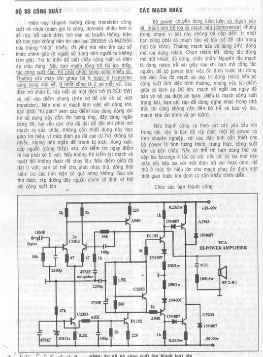

                  Ai có mạch KDCS tầm 150W - 200W dùng A1943 + C5200 không cho mình , mình đang cần !
                  xử dụng 2 cặp một bên , nguyen may 8 con , neu muốn lớn hơn nửa thì 12 con .
