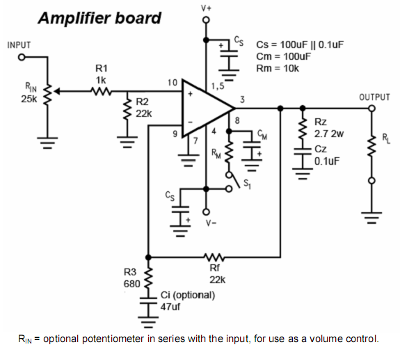

                2/. Thử dải âm : Mở nhỏ nhất, lớn nhất rất từ từ, phát hiện dải và khung tần số bị "méo" và xử lý nó.
                Chị Lan Hương viết rất tổng quát,
                Em là dân ngoại đạo nhưng yêu thích audio, em đã ráp mạch LM3886. Vì là mạch đơn dản nên chị có thể chỉ giúp phần nào trên mạch (linh kiện) quyết định đến khung tần số bị méo khi ta mở volume.
                Em cảm ơn.
