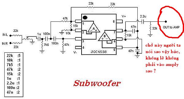

    cac bac oi...em co 1 cai ampli mini danh cho xe may' dung` dien 12v.cong suat khoang 40-60w ji` do'....co' 2 duong` day am thanh ra..gio` em muon' chuyen thanh`am thanh thanh` sudbass rieng va` cheppppp rieng duoc ko a!....cac bac co kinh nghep chi? dum` em vọ' nha...
    hoàn toàn có thể làm dc chuyện đó,bạn hãy lấy âm tầm của 1 vé loa mắc nối tiếp với mạch của tôi gửi cho bạn đây sẽ thành loa subbass thôi

      vậy mạch này mắch vô mạch công suất nào thì sẽ thành amply chuyên đánh bass sao bác ? nghe giống như đang làm sub điện sao bác ?

        bạn hãy đọc kỹ xem người ta hỏi cái gì,họ đang cần 1 vế chỉ nghe bass,còn lại 1 vế tép đó thôi

          à ra thế, sorry em đọc chưa kỹ, bác có kinh nghiệm thì em hỏi bác chút, em muốn làm một con sub điện, bác có mạch nào thì post lên cho em xin với nhé, em cám ơn trước nha, nếu không phiền thì bác hướng dẫn luôn nhé, em đang muốn nghịch cái sub này một chút.

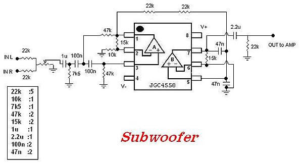

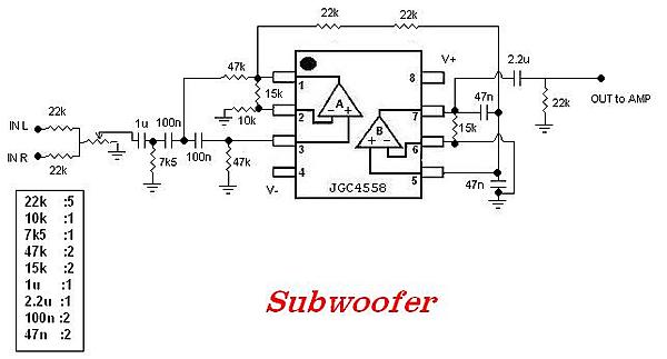

            đây là mạch sub căn bản mà bất kể sub Nhat hay sub tầu đều sử dựng ic 4558 có điều muốn khỏe thì ta phải lam mạch công suất lơn thôi(lúc nào tìm dc mạch bass hay thì tôi post lên cho)

              sáng nay em nay chợt cảm thấy có cái gì đó không ổn trong mạch này bác ạ ! theo thiển nghĩ của em thì mạch này cũng như mạch pre thôi,vẫn phải có một mạch công suất, nếu mắc theo như hướng dẫn của bác em e là sẽ bị bốc khói thôi ạ !!?? đầu ra loa đã có công suất rồi nên không thể đưa mạch này vào được, có chăng thì đưa vào trước mạch công suất. em không ráp vào xe máy đâu nhé bác, chỉ để ngoài như một con sub điện thôi.

                vậy là bạn chưa hiểu về mạch này rồi,tôi hướng dẫn cho bạn như vầy là đúng ,tôi đã làm rồi âm trầm tương đối tốt.ban hãy xem lại thật kỹ nhé.chờ hồi âm của bạn

                  ý em là cái mạch này chắc cũng chỉ là mạch tiền khuyếch đại thôi nên cũng cần phải có thêm một mạch khuyếch đại mới được bác ạ ! em định lắp vô mạch TDA 7294 của em làm thành con sub điện luôn.
                  bác xem kỹ lại hình bác post lên xem ngõ out người ta ghi là "out to amp" không lẽ người ta lầm ạ ? chứ theo em ngõ ra loa là đã qua mạch công suất rồi thì làm sao mắc thêm mạch nào vô được nữa ạ ? có chăng là mạch bảo vệ loa.

                    ha...ha..a...bạn chưa rõ chỗ này là đúng thôi("out to amp")đâu phải là ngõ ra loa,mà chỗ này ra loa thì kêu sao dc,bạn hãy dưa (out to amp)vào tièn khếch đại công suất(thi dụ chân âm tần của ic tda7294).Như thế này bạn đã hiểu chưa?chúc bạn thành công.
