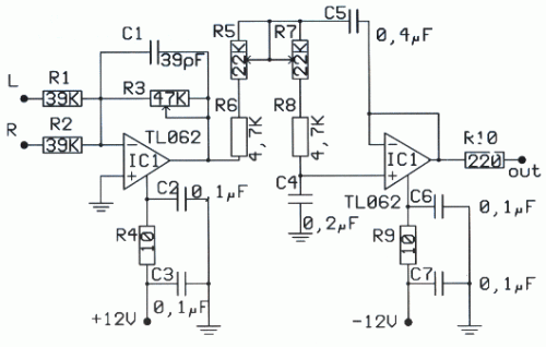

        to cường-đt
        theo sơ đồ sub của bạn hình như có nhầm lẫn ở chân số 5 và 6 thì phải theo mình chân6 không nối trực tiếp xuống đât.giải thích giúp mình.
        xin cảm ơn.

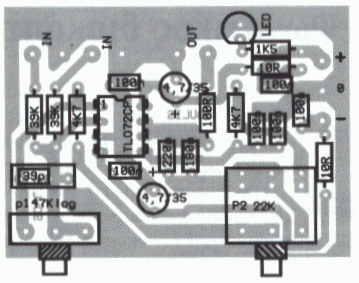

          Mach sub đó cho nếu làm ko đúng sẽ cho tiếng trầm không mượt ! Nghe không hay ! Mình mới làm 1 mạch sub rất ngon sử dụng TL072 chỉ có 3K tại chợ Nhật Tảo ! làm hết mạch dưới 10K ! hiện tại mình đang làm mạch công suất cho Sub dùng cầu 2030 cho công suất 28W ! mình sẽ pót sơ đồ mạch Sub và cầu TDA 2030 cho bạn !
          • #50
            Đây là sơ đồ mach Sub dùng TL072 và mạch khuếch đại cầu 2030 ! mời các bạn tham khảo !
            • #51
              Nguyên văn bởi medientu Xem bài viết
              bác giải thích hộ ae hai cái chiết áp trong sơ đồ dùng để làm gì?
                  Chiết áp dơn 47K (50K) dùng để chỉnh âm lượng Bass (SUB) , chiết áp đôi 22K (20K) dùng để chnỉh TONE BASS ( độ sâu của Bass ).

                        Chuyên bán buôn - bán lẻ kit thêu tranh chữ thập -
                        • #57
                          Nguyên văn bởi cuong_dt Xem bài viết
                          hoàn toàn có thể làm dc chuyện đó,bạn hãy lấy âm tầm của 1 vé loa mắc nối tiếp với mạch của tôi gửi cho bạn đây sẽ thành loa subbass thôi
                          bạn đã lắp mạch này chưa? mạch này có hoạt động được không?????
                          Theo tôi thì với thông số của mạch này thì sẽ không tạo ra âm thanh siêu trầm, superBass. vì đầu vào của mạch này mắc nối tiếp với 1 con tụ 100n....bác xem lại giúp nhé!

                            Làm gì có cái tụ nào 100n ở đầu vào hả bạn!

                              - Cái mạch của bác ở trên có trầm được vào mắt. Bác thử phân tích lại xem ( Tôi chưa nhìn thấy một em "A-LPF" nào lại nửa "trai" nửa "gái" như trên cả).
                              • #60
                                Bó chm! cái mạch ấy trông như cái mạch thượng thông (cho tần cao đi qua) mà lại làm mạch SUb mới sợ. Là mạch hạ thông thì cái đầu vào phải là -R-C-R- chứ không phải -C-R-C-.....
