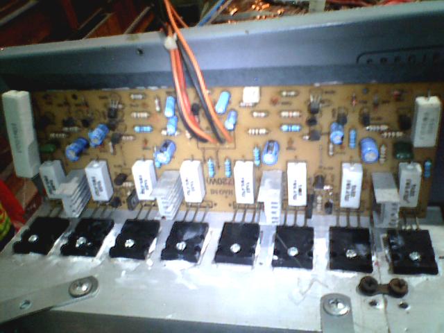

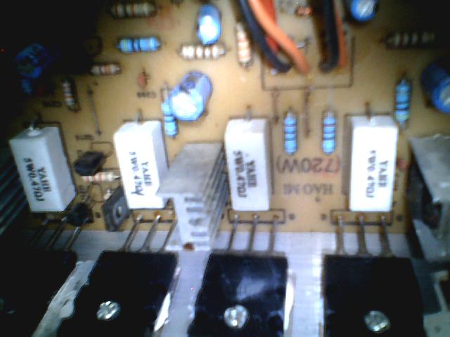

      boar công suất amply của em nó đây phải tháo ra vì vừa khi nãy dộng dj với 3 loa 8Ohm =>8/3 Ohm mắc vào chung 1 kênh cái mở hết công suất của loa. dộng được 1tý cái điện đóm của nó tắt tối thui => đứt cầu chì 5A (còn hơi nghe mùi thơm nhẹ nhẹ hít thật sâu mới nghe.) nên phải mở ra........hic không biết mấy chú em 5200 và 1943 có bị sao không nữa.
        [ATTACH=CONFIG]43701[/ATTACH]
        [ATTACH=CONFIG]43702[/ATTACH]
        Khủng đây, cơ mà của bác là 8 sò/kênh ah.

          Nguyên văn bởi hadaica_pro Xem bài viết
          vâng boar đó là của 1 kênh đó.

            Nguyên văn bởi sang_dientu Xem bài viết
            eo cháy mất 4 con rồi.hic bay 80k rồi hic.
                hehe. bác kem tản cẩn thận thế mà vẫn die ah. hix
                Hôm em oánh con EFX 12" vặn max, oánh bass i love you dc khoảng 30s thì đứt cái cầu nối nguồn. tháo ra hàn bật lại chạy phà phà.

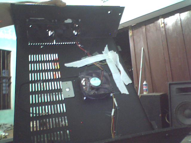

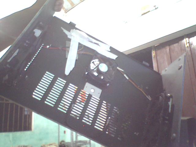

                    không những bôi kem tản nhiệt mà còn lắp 5 cái quạt hút thổi ra ngoài vù vù mà cũng die. nếu chơi 2 loa thì ko bị. mấy bửa chơi 2 loa/1kênh miết vẫn bình thường. nhà có 2 loa. mượn của nhà văn hoá 2 cái nữa. bửa ni cháy mất 1 cái rồi cái biến trở volum music nhạc bị hỏng mất 1 bên nữa rồi nhận 3 loa vào 1 kênh dộng. hic hic
                            [ATTACH=CONFIG]43729[/ATTACH]
                            [ATTACH=CONFIG]43730[/ATTACH]
                            Mạch cùa bác chắc oánh từ 4Ohm trở lên thui thui. tầm 2-3Ohm chắc là hơi căng, lên mới die mấy con sò.
                                um. trên tờ giấy thông số bọc ngoài boar nó có ghi là loa 8ôm
