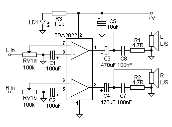

                  Thank you nha.ak bạn ơi mình muốn lắp thêm cái volume thi nên lắp như thế nào

                    ko biết bạn đang mắc mạch mono hay stereo nhưng mắc kiểu nào thì đầu vào gắn 1 cái volume như hình sau:

                    trên là mạch stereo nếu mono thì lắp 1 cái đơn thôi.
                    từ chỗ Lin và Rin nhớ thêm tụ khoảng 1uF nha,tụ input ấy mà.

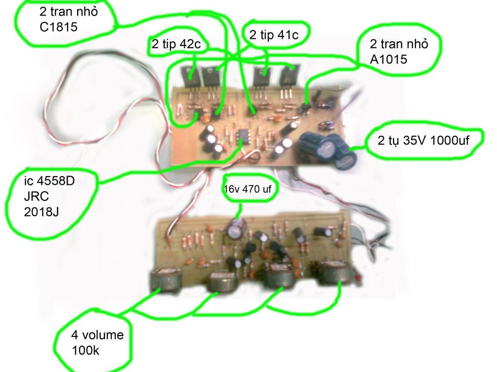

                            chào mọi người.mình có mạch như hình dưới.ko có sơ đồ nguyên lí .mình muốn hỏi mình nên dùng nguồn vào bao nhiêu,loa bao nhiêu để có chất lượng âm thanh tốt nhất.mình vặn bass to tí là rè.treble to cũng rè volume to lên cũng rè.thank you trước nha

                              Tụ lọc nguồn là 35v vậy cấp nhỏ hơn là đc,bạn cấp +-18v hay +-22v thử,xem mạch tone có zenner hạ áp ko?

                                Cái này dùng 4558. theo em nên dùng nguồn +-12V. Mạch này ở Vinh bán 35k mạch công suất+ 15k mạch chỉnh volume, em đã từng lắp cho bạn và hát ngon lành
