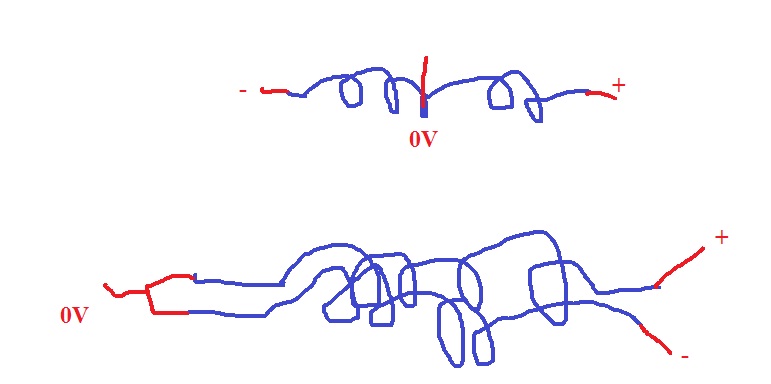

Ý em là thế này:
[QUOTE=lvhn;530028]cái hình 1 đúng anh ạ,hình 2 saiNguyên văn bởi phuong.hng Xem bài viết
hihi... em không có nghĩ cao siêu như vậy
Vì biến áp điểm giữa nếu tính từ điểm lấy làm 0V thì phần dây quấn cho nguồn âm và nguồn dương được quấn ngược chiều nhau. Còn trường hợp quấn dây đôi (có nghĩa là dùng 2 sợi dây có cùng chiều dài và kích cỡ quấn song song với nhau, nếu nối 2 đầu dây ở 1 đầu của cuộn và tách 2 dây ở đầu kia ra làm nguồn đối xứng thì nó sẽ cung pha giống nhau y hệt!
Ý em là thế này:
[ATTACH=CONFIG]45274[/ATTACH]
Keep moving forward...
[QUOTE=bboyminh;530040]bác chưa hiểu ý em ^^! hình phía trên là mô phỏng cho cuộn thứ cấp (nguồn đôi) của biến áp thường. Còn hình phía dưới là em mô phòng cho cái biến áp xuyến "quấn dây đôi" cho cuộn thứ. Nếu mắc như vậy thì nó có ổn không?Nguyên văn bởi lvhn Xem bài viết
vậy ai làm mạch này rồi có thể chỉ cho em về phần:
1)nguồn :dùng BA đôi loại binh thường (18v-0v-18v) và mắc mạch nắn lọc nguồn như thế này có ổn không: Electronic Kits Adj. positive and negative +/- 1.25VDC to +/- 24VDC PS
hay là phải tách chỗ 0v ra thành 2 dây,tạo thành 2 cuộn thứ cấp 18v nhỉ,giống như anh tép nói ấy.
2)cái cuộn cảm quấn sao đây..
em hơi gà mong mọi người giúp đỡ.
1. Dùng nguồn đơn giản thôi, tốt nhất là dùng BA có nguồn thật cân nhau thì không cần phải ổn áp gì sất. Vì nếu ổn áp thì phát sinh nhiều vấn đề sò cho nguồn, làm mạch....Nguyên văn bởi thangba123 Xem bài viếtvậy ai làm mạch này rồi có thể chỉ cho em về phần:
Tách ra thành 2 cuộn để dùng 2 con cầu diod khi nào thật cần thiết: đó là 2 nguồn +- tách biệt không chạy chung diod, khi bị sự cố với 1 diod cầu thì phần nguồn còn lại vẫn OK.
Có người dùng chung thứ cấp 1 BA nhưng tách ra 2 diod cầu dùng cho 2 kênh: Khi 1 kênh bị sự cố thì kênh còn lại vẫn chạy phà phà (trong 1 số trường hợp). Và khi 1 kênh bị nhiễu nguồn thì có thể dùng nguồn bên kia để kiểm tra.
2. Cái cuộn cảm trên đó có chỉ là dùng dây 1.2 mm quấn 15 vòng trên 1 ống đường kính 10mm (ví dụ như cây bút bi) sau đó rút ống ra.
Có người thì chỉ quấn 12-13 vòng. Nếu có đồng hồ đo L thì quá tuyệt, đo đúng 0.8uH (hoặc 0.7 uH) là OK.
Chúc vuiAttached FilesTôi học hỏi hiểu biết của bạn và chia sẻ hiểu biết cho bạn.
@thangba: Mạch nguồn như trên nếu kỹ nữa thì giữa các con diod cầu (hoặc giữa 4 chân diod cầu) dùng 4 con tụ 103/ 104 song song từng con diod.
2 Con 104 song song tụ lọc lớn có thể hàn trực tiếp giữa 2 cực tụ lọc cho gọn.
2 con trở 1 Ohm 2W nối tiếp tụ 104 có thể bỏ đi, nhưng để như vậy để nó xả áp tụ khi tắt nguồn cho an toàn cả người và IC.
Tep không làm bo mạch nguồn, chỉ lật 4 con tụ lọc (2 cặp) lên rồi hàn 3 sợi dây song song nhau và hàn các thứ khác lên đó.Tôi học hỏi hiểu biết của bạn và chia sẻ hiểu biết cho bạn.

Sửa làm chi, trên hình đó tụi Tây nó làm kỹ thì nó quấn như BA xung (1 lớp sơ - 1 lớp thứ, xong tới 1 lớp thứ (cuộn 2) - rồi tới 1 lớp sơ). Quấn kiểu đó thì từ thông rất đều.Nguyên văn bởi thangba123 Xem bài viết1)ủa,nếu vậy mình phải sửa lại cuộn thứ của BA thành 2 cuộn nhỏ,vậy cuộn sơ cấp của BA trong hình này khác với cuộn sơ cấp thường,thì có phải chỉnh sửa gì không ạ.
2)đã hiểu..
Mình muốn quấn như nó thì gỡ thứ cấp ra, chọn loại dây nhỏ cỡ bằng 3/5 hoặc 2/3 dây thứ cấp cũ để quấn thành 2 cuộn song song nhau mà dòng vẫn đảm bảo đủ. Mỗi cuộn sơ đó vẫn là cuộn 220 volt.
