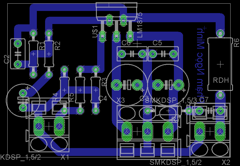

Em xin múa rìu qua mắt thợ tý nhé. file của bác Tép đưa ra cơ bản là chuẩn từ hàng chục năm nay.
Em phân tích lại tác dụng mấy linh kiện tý:
Trở 10 Ohm và cuộn cảm:Khi phụ tải có tính dung thì mạch KĐ ở dải tần cao sẽ quá tải, đồng thời làm sóng vuông xuất hiện bị gãy khúc. RL nối // sẽ tạo cuộn dây có cảm kháng lớn, R 10 Ohm sẽ cách ly phụ tải có tính dung với bộ khuếch đại. Ở tần số thấp thì R 10 Ohm sẽ bị L làm cho ngắn mạch nên sẽ thông qua cho quãng tần thấp này ra loa.
Tụ 200p giảm độ lợi cao tần
Tụ 22mp, R1k, R18k, C 47p là mạng phản hồi tần thấp và cao. Nó quyết định độ lợi hai dải tần này.
Tải tốt nhất nếu lắp một IC là 8 Ohm, nếu Clone // nhiều IC thì có thể kéo thấp tải hơn nữa!!
Khi dùng loa 4 Ohm thì nên hạ nguồn cấp xuống khoảng 25-27 Volt
