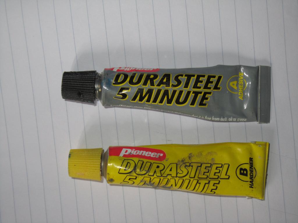

Các bác chỉ giúp em keo gắn côn loa là loại keo gì và mua ở đâu?(keo để quấn dây ) Ở chợ trời có bán không nhỉ?.thank các bác
Giúp em keo gắn côn loa
tiệm đồ sắc có bán đầy hết.gọi là keo a và b.một cái trong suốt và một cái màu ngà.hai keo này dùng chộn với nhau.chúc bạn thành côngNguyên văn bởi dangcon2007 Xem bài viếtCác bác chỉ giúp em keo gắn côn loa là loại keo gì và mua ở đâu?(keo để quấn dây ) Ở chợ trời có bán không nhỉ?.thank các bácmuốn mọi người đối xử với mình như thế nào

Cứ đến tiệm bán tạp vật sắt nói người ta bán cho một cặp keo PI hay keo A+B Liên xô cũng được.Keo đó chính là keo Eposi đấy!Nguyên văn bởi dangcon2007 Xem bài viếtỞ chợ trời có bán keo A B để quấn loa không bác ? địa chỉ cụ thể nhé .Cảm ơn bác
