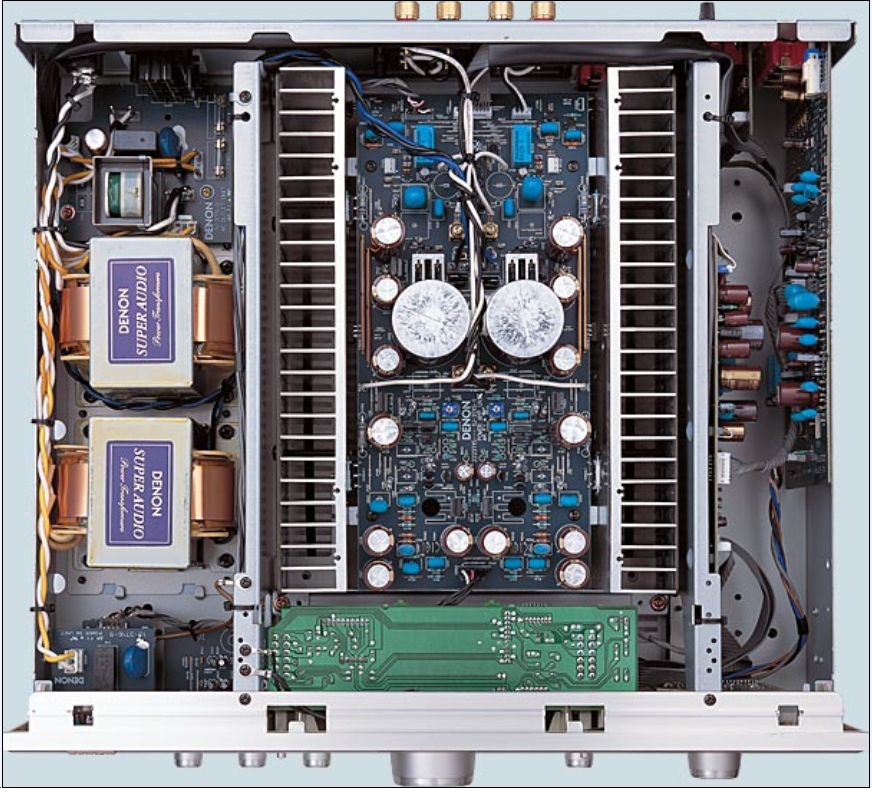

    Chào mọi người !!! mình đang sửa cái amly của Japan này,khách cắm nhầm 220v(nó chạy 100vac) nên chết công suất,hiện mình đã sửa xong,nhưng có 1 vấn đề nhờ ae tư vấn giúp là:mình muốn đổi nó chạy từ 100 sang 220v bằng cách như thế này:
    do nó chạy 2 con biến áp riêng biệt,mỗi con cho ra 1 nguồn đơn,2 nguồn đơn này ghép lại thành nguồn đối xứng + - cấp cho mạch công suất,mình sẽ thay con biến áp cấp trước bé xíu kia bằng con biến áp chạy 220v(nguồn điều khiển cấp trước đã xong)
    còn nguồn chính cấp cho công suất mình vẫn giữ nguyên 2 con biến áp (super audio) ko thay thế,mà mắc nối tiếp quận sơ cấp của chúng với nhau để chịu đc 220v(hiện tại đang mắc song song ăn điện 100)
    mình làm như vậy ok không?xin mọi người tư vấn giúp,mình cám ơn nhiều!!!

    Bạn làm như vậy là ko được đâu(khi ko có tải thì ok nhưng khi có tải (đấu Loa vào)+ tín hiệu đầu vào thì hậu quả ....) ,nên để nguyên như vậy .
      nhờ ae tư vấn thêm,mình chưa làm kiểu này lần nào nên cần mọi người tư vấn,nếu là 2 bóng đèn sợi đốt cùng cs chạy 110v,đấu nối tiếp để chạy 220v thì ok,ở đây là 2 biến áp hoàn toàn giống nhau chạy 100v,giờ đấu nối tiếp để chịu áp 220v,tải của nó mình nghĩ là cân bằng,vì nó tạo thành nguồn đối xứng

          thì bạ tháo dây nguồn khỏi mạch, cắm điện vào, đo áp ra, rồi cho tải giả là bóng đèn vào, rồi làm cái mạch amly nhỏ nhỏ dùng nguồn đó, nếu không vấn đề gì thì cắm vào, cắm thử, cứ từ từ mà tiến tới, mà biến áp 100v nếu nổi tiếp là 200v, sao lại dùng được 220

            Bạn co thể tháo bỏ dây ở hai biến áp và ghép thành một biến áp rồi quấn dây mới thành biến áp 220v. Nhưng cách này sẽ không cuung cấp dòng đạt như ban đầu của nó

              em sẽ thử như bác gợi ý xem sao,vấn đề 200v với 220v ở đây em nghĩ ko sao,hàng japan chứ có pải china đâu,mỗi biến áp gánh thêm 10v chẳng sao cả,cái amly này test giá thấy tận mười mấy củ,bộ nguồn của nó chống nhiễu cực tốt,mình ko muốn can thiệp bên thứ cấp,chỉ thay đổi bên sơ cấp xem đc ko,nếu là hàng rẻ tiền mình vứt 2 con biến áp kia đi,ra trợ trời làm con biến áp nguồn đối xứng lắp vô là xong(350k)

                Như bạn nói ở trên là mỗi BA đưa ra nguồn đơn rồi 2 BA ghép lại thành nguồn đôi.Vậy bạn cứ yên tâm lắp nối tiếp 2 BA rồi chạy vào 220v đi ok mà.Vì ở đây không có sự chênh áp khi hoạt động vì cả 2 đều chạy như nhau.Khi amply hoạt động ở mức CS cao thì sự sụt áp và tải của chúng là như nhau.Nếu như mỗi BA cấp 1 vế CS thì không được
                Bạn lắp đi không sao cả.

                  đúng rồi đó Phương,tải cho 2 biến áp đó mình nghĩ là đều,vì mỗi biến áp cấp nguồn cho nửa chu kỳ khuếch đại,nguồn đối xứng mà,những chưa giám thử vì sợ có sự cố,vì thế mà nhờ ae tư vấn

                    Bạn cứ hình dung ở một phần của nửa chu kỳ nào đó công suất lớn vậy dòng bên thứ cấp thế nào... áp bên thứ cấp ra sao... áp bên sơ cấp của cái biến áp đó thế nào ...và áp bên sơ cấp của cái biến áp còn lại ra sao ...áp bên thứ cấp của biến áp thứ 2 này thế nào... từ đó hình dung tiếp và suy ra cách mắc đó ra sao ...Và từ đó quyết định có nên mắc thế không..

                          Cách lý luận của bạn cũng rất hợp lý.Nhưng quá cẩn thận theo mớ lý thuyết thì chả làm được gì.
                          Nếu là mỗi bên CS 1 BA thì không nói làm gì ở đây 2 BA họ ghep chung thứ cấp..Thời gian đáp ứng rất nhanh.Thực tế mình đã làm với con SANSUI rồi họ dùng ok tới giờ

                            vậy là bị nặng đó bạn.về vấn đề biến áp bác có thể làm như anh phương nói đi. hai cuộn sơ cấp của hai b/ap bác đấu nối tiếp nhau,giông như nối tiếp hai bóng đèn đó.biến thế nhỏ cấp nguồn cho role bác có thể tháo ra quấn thêm cuôn 100v cho đạt tới 220v là ok mà.trường hợp mỗi biếp áp chạy 1 vế thì bó tay.nhug theo mình thì bạn bảo khách để 100v sài thì ok ngon hơn đó.vừa nguyên bản chất âm,vừa phong cách nữa

                              đây là vấn đề mình lăn tăn nên chưa giám làm,nửa chu kỳ này tiếng lớn,dòng tăng,khiến áp giảm,cái biến áp này chịu tải lớn,làm cho điện áp 220v rơi trên con biến áp còn lại tăng,và sẽ làm áp chỉnh lưu cấp cho nửa chu kỳ còn lại tăng lên thêm
                              nếu ở 1 BA lấy ra 2 nguồn đôi thì nguồn này bị tải lớn sẽ giảm và nguồn kia cũng giảm 1 ít
                              tất nhiên là trong thời gian rất ngắn là vấn đề bị lộn ngược lại(nửa chu kỳ sau),tụ lọc ở đây dung lượng càng lớn thì càng nguy hiểm thì phải.
