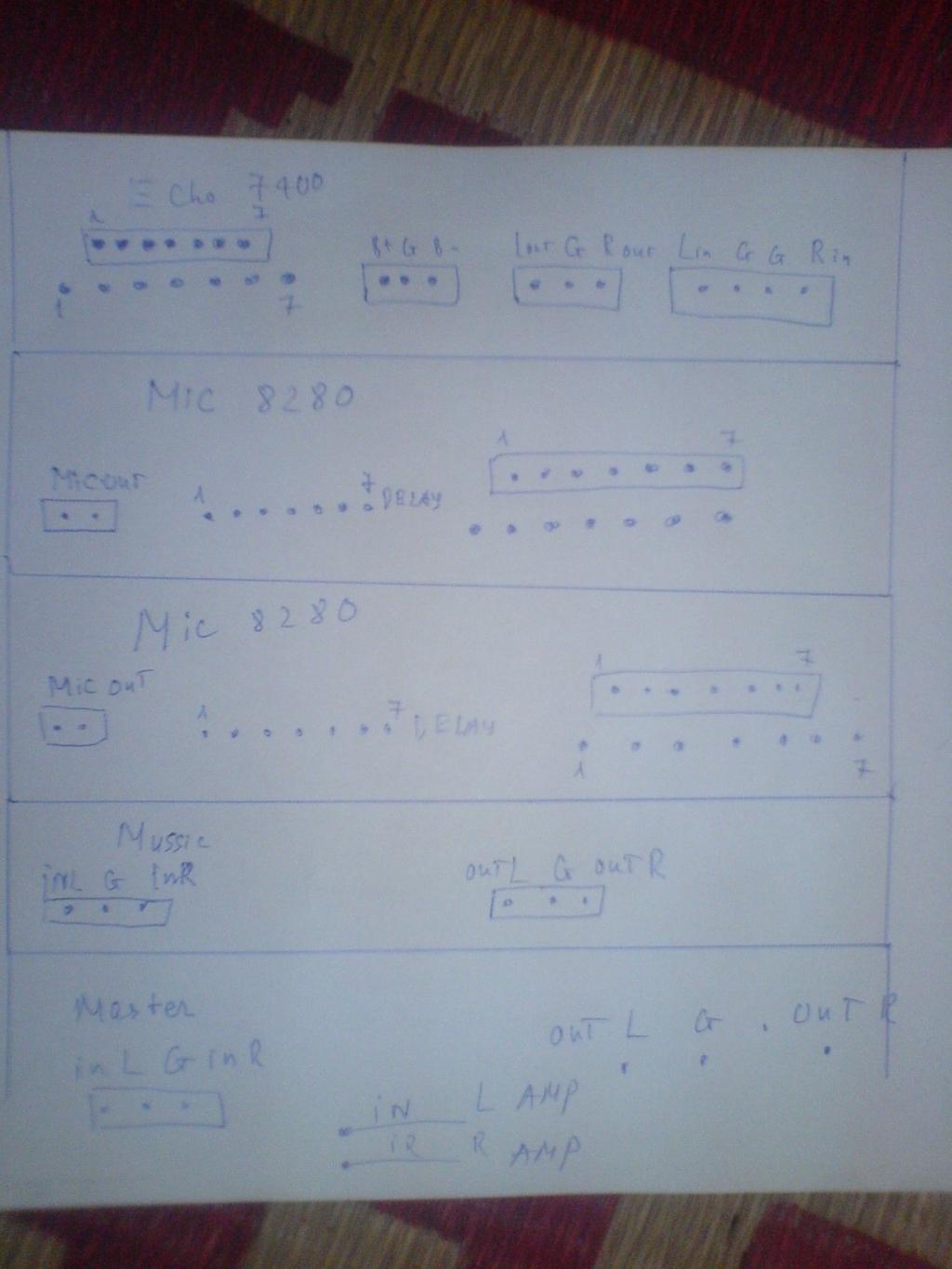

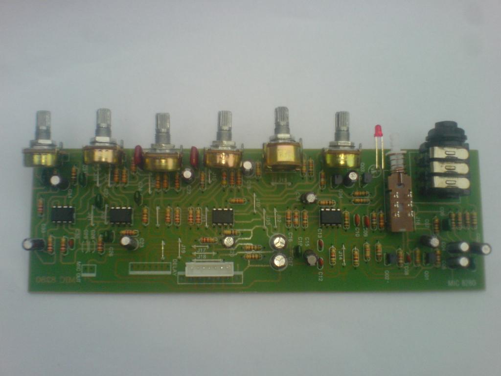

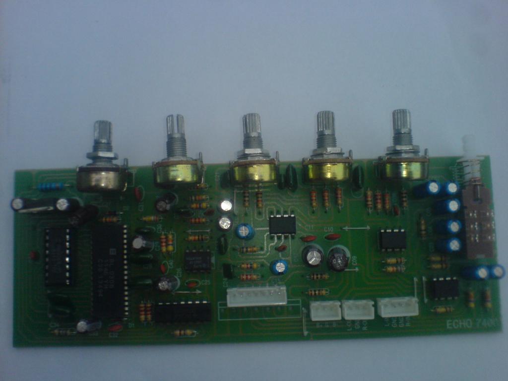

em vừa mua được 2 mạch mic 8280 và 1 mạch echo 8281 của Song mã mà không biết nối các mạch trên với nhau như thế nào nhờ các bác giúp em với
các bác giúp em nối mạch Mic amly karaoke với
cứ thế mà đấu đúng chiều song song nhau từ chân 1 đến chân 7. nếu thik thì bỏ bớt chân nào trống. cho đở hao dây.Nguyên văn bởi tranhuuan Xem bài viếtcòn các chân số 1 đến số 7 của mạch echo và mạch mic nối thế nào? cảm ơn bạn đã giúp đỡ nheHọc điện tử, làm nghề điện tử, mong sao đừng bị điện...xử!!!
đầu out của bỏad master cho vào ngõ in KĐCS. bạn mà ghi vắn tắt như thế nhở người ta câu ra loa luôn nó nghe nhỏ xíu. hihi. nếu không đúng xin các anh đừng chém em tội nghiệp.Học điện tử, làm nghề điện tử, mong sao đừng bị điện...xử!!!

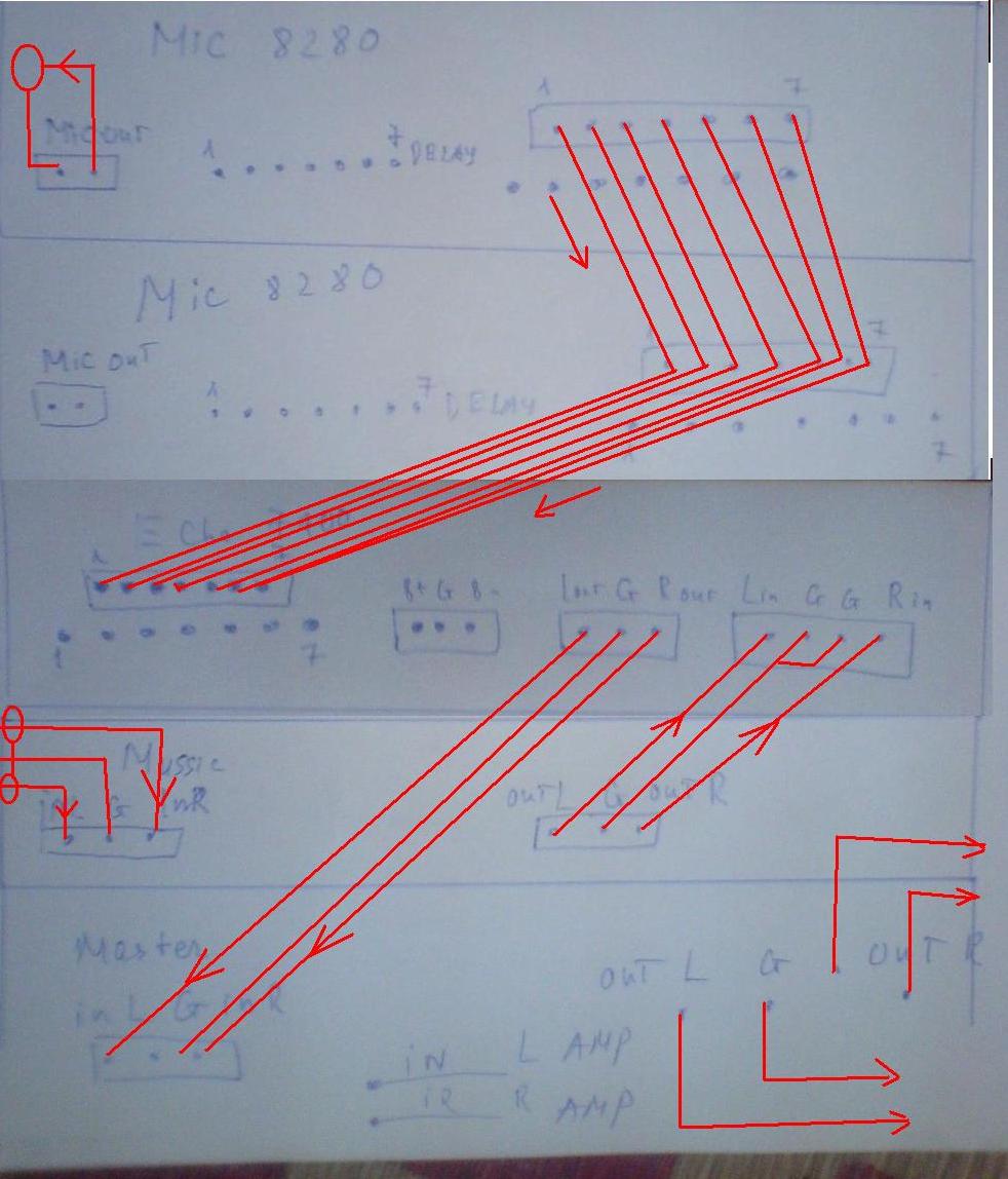

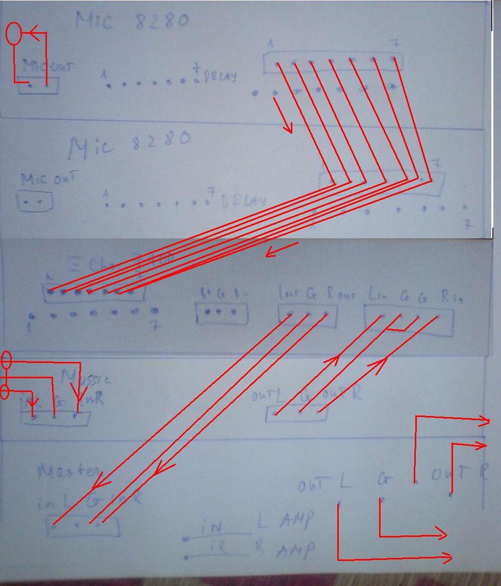

lần đầu tiên em thấy bác giúp thành viên đấy ạNguyên văn bởi nguyendinhvan Xem bài viếtNối như thế này mới đúng này
[ATTACH=CONFIG]47534[/ATTACH]
,em cảm ơn luôn,mong bác giữ tiếp tinh thần này
Keep moving forward...
Cái đó tôi cố để dành cho mọi người . Nếu cái gì mình cũng giúp hết thì những người khác không được giúp đỡ à ? Mà khi người ta bị mất cái cơ hội được giúp đỡ người khác là người ta ghét .Nguyên văn bởi bboyminh Xem bài viếtlần đầu tiên em thấy bác giúp thành viên đấy ạ
Trường hợp này tôi giúp bởi vì có người giúp sai . Nếu họ giúp đúng thì tôi cũng không can thiệp ,Chuyên làm các mạch điện tử bí hiểm và kỳ quặc .

Mic out là tín hiệu ra đưa về đầu để chấm điểm, đưa đẩy để khớp nhịp thì nó chấm cho 100 điểm, đang đẩy mà tụt hơi hay cướp cò là điểm dưới trung bình !Nguyên văn bởi pklatao Xem bài viết
các bác cho em hỏi ngu với, trên bo mic 8280 bác nguyen dinh van đã hỗ trợ đấu nối ấy, cái mic out là tín hiệu gì vào vậy ạ !!!Chuyển điện điều hòa Nhật, nồi cơm IH ... từ 100V sang 220V
- 1 like
Thank bác đã giúp đỡ e! Vậy chỗ đó mình ko đấu cũng ko sao cả bác nhỉNguyên văn bởi hoangtam741 Xem bài viếtMic out là tín hiệu ra đưa về đầu để chấm điểm, đưa đẩy để khớp nhịp thì nó chấm cho 100 điểm, đang đẩy mà tụt hơi hay cướp cò là điểm dưới trung bình !
