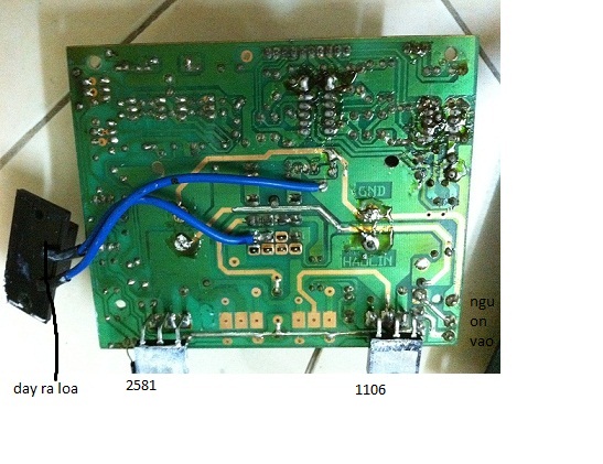

help !sub bi rè quá
Nguyên nhân cũng có thể là cái loa. Dùng VOM để thang đo điện trở đo 2 cực của loa rồi dùng tay nhúng màng loa nhè nhẹ, quan sát đồng hồ rồi sẽ biết nguyên nhânNguyên văn bởi trunglun86 Xem bài viếtcác bác giúp mình cục súb nó bị ù,bị rè,lúc có bass lúc mất .đã kiểm tra driver vẫn tốt,thay tụ lọc nguồn và 1 cặp IC o trên mạch .nhưng vẫn bị

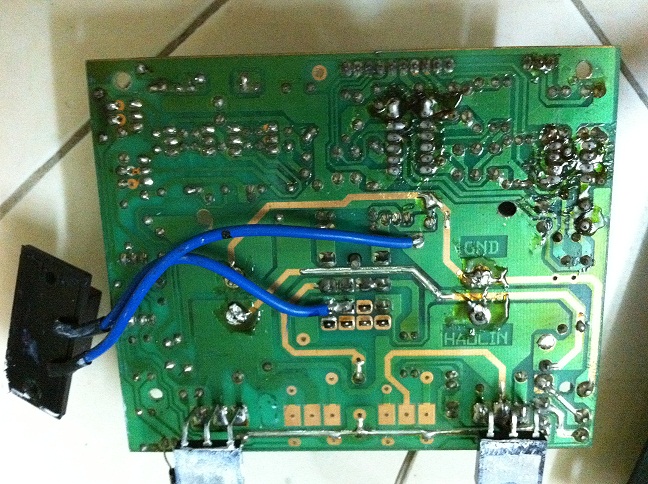

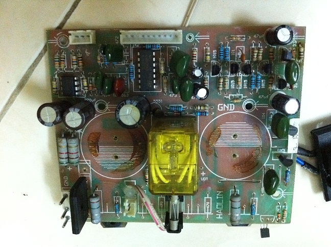

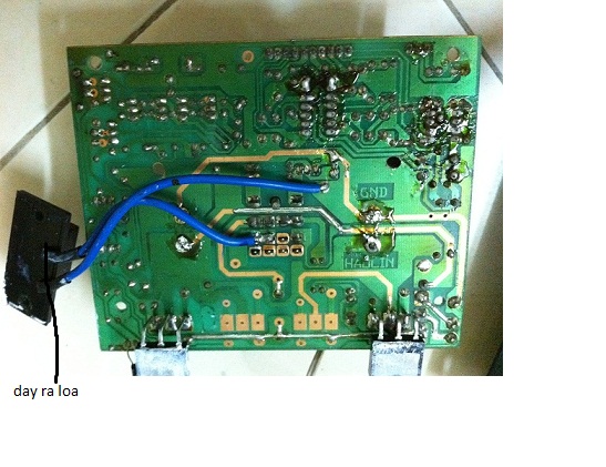

đây là ảnh của nó .[ATTACH=CONFIG]48634[/ATTACH][ATTACH=CONFIG]48636[/ATTACH]
bật thử tiếp với các loa khác nhau ,loa nào cũng vậy ,hay con của mình tèo sò ,nó chạy 2 con sk 1106 va 2581Last edited by trunglun86; 20-07-2012, 16:38.

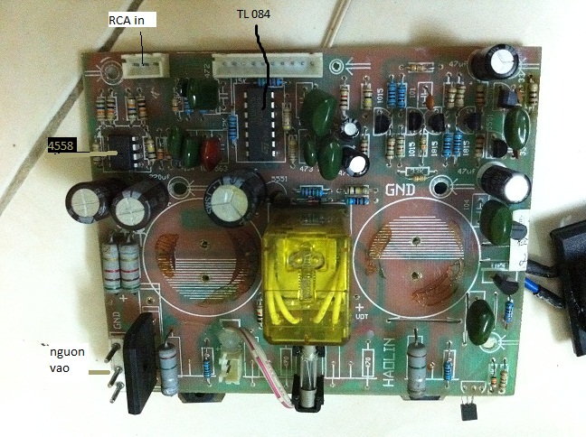

mình thay hết chiết áp rùi .ic 4558 thay 3 con rui ,ic lc084 thay 2 con rui ,1 căp tụ trước 4558 kiểm tra vẫn tốt nhưng cũng thay nôt hix.Nguyên văn bởi trongtuanvct Xem bài viếtBạn kiểm tra lại volume.xem chiết áp đó có bị hỏng ko?chiết áp điều chỉnh tiếng bass.và bạn tes thử con IC phân kênh.xem con này có bị hỏng ko.chúc vui.
Bạn tes thử như sau nhé.bạn lấy tín hiệu tử chân In của Ic công suất đó thay vì cấp vào IC công suất đó.bạn cấp vào một cái ampeli khác.xem tiếng có chất lượng tốt ko? vì mình nghĩ Loa.IC công suất IC tien khuyêch đại.tụ lọc nguồn bạn cũng đã thay rồi.thì mạch phải chạy OK chứ.vì mạch cũng chỉ có ngần đấy linh kiện thôi mà.TRUNG TÂM ĐIỆN TỬ VIỄN THÔNG - TUẤN MAI

hix ,lấy từ chân nào vậy bạn ,mình gà quá ,bạn có thể chỉ cho mình trên hình được ko ,hôm nay bật thủ để bass thì nhỏ tí gần như không nghe ,để sang bass bình thường thị lại to ,sờ vào 2 con 1106 voi 2851 thì 1106 nguội tanh ,2851 nóng.chả biết ra sao nữa .Last edited by trunglun86; 21-07-2012, 18:30.
đo nguồn cấp đủ chưa bạn, mạch này xài nguồn đối xứng đúng không? kiểm tra điện áp ở chân IC xem có điện áp không ? đo cẩn thận nhé.
nhìn kỹ lại cái hình, thấy bạn hàn chì choe choét thế, khéo dính mạch thì đổ mộtt đống nợ đấy bạn àh. rửa mạch cho sạch , kiểm tra tất cả từng bước một nhé bạn, chú ý xem nguồn đến các chân IC, tín hiệu ra ở các chân IC, và...Học điện tử, làm nghề điện tử, mong sao đừng bị điện...xử!!!
