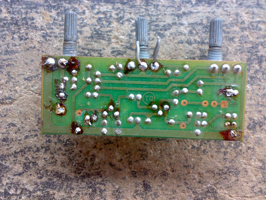

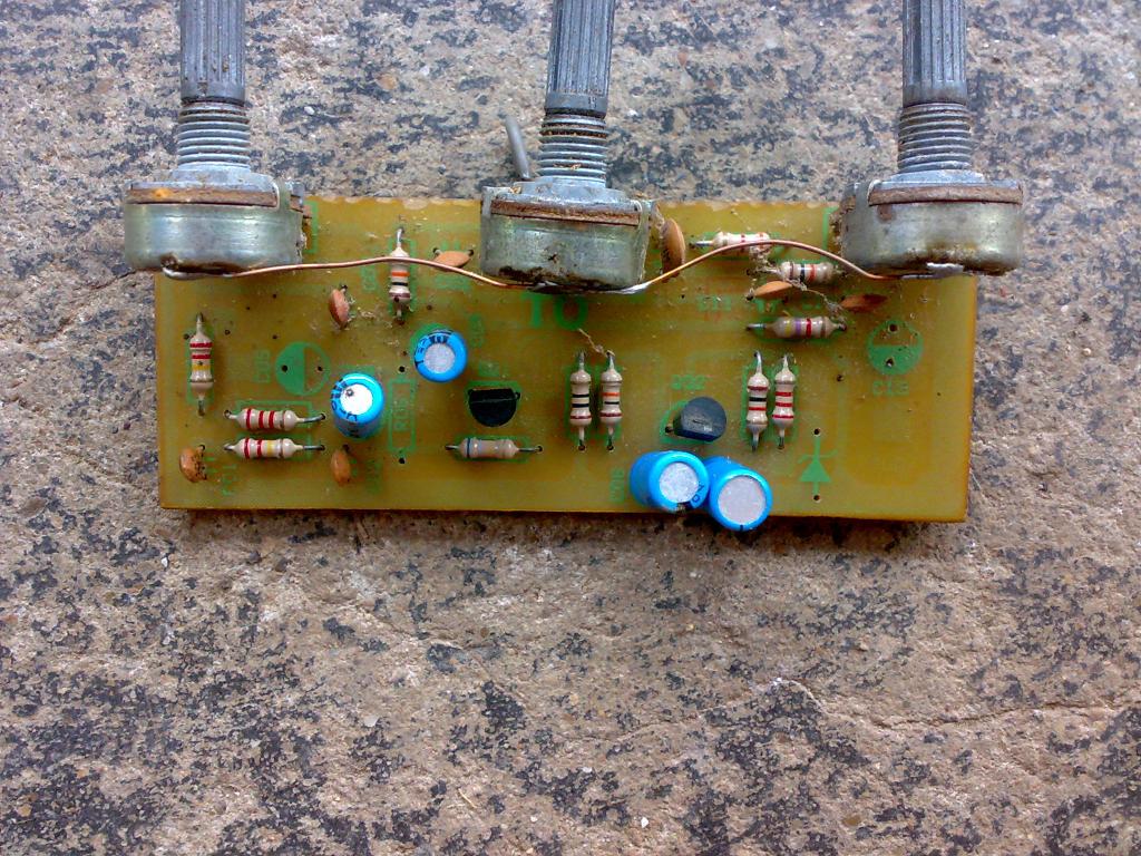

    Nhờ các bác giúp em cái bo này nó hay hỏng con nào mà khi em gắn vào mạch khuyếch đại thì nghe nhỏ hơn và tiếng không ngon (bị rè). Em test trực tiếp tín hiệu vào mạch khuyếch đại thì âm thanh nghe ngon, to và không rè. Mạch khuyếch đại dùng TIP 41, 42. Thank các bác

    Có vài LK cũng đơn giản mà,tháo ra đo 2 e tran còn sống ko,có bị gỉ ko?
    Thứ 2 là thay mấy cái volume,nhìn nó cũ cũ sao á,còn mấy em trở nữa,có tăng giảm trị số gì ko,tụ vào ra cũng vậy,thay thử đi,dùng nước rửa mạch rửa mấy cái nhựa thông đi.

      Tran còn sống, theo mình nghĩ volume chắc ít hỏng. Mấy con tụ gốm chưa biết đo thế nào? Tụ này hay hỏng không? Cách kiểm tra hỏng như thế nào, chỉ giúp mình với.

        cái nghĩ đó thì nó cứ rè mãi mà ko tìm ra nguyên nhân nhé! ko thử thì sao mà biết,cứ ở đó mà nghĩ,mình nghĩ con tụ chắc cũng ít hỏng lắm,hehe.

          mạch trên phải cấp nguồn cho nó nhé.

            bạn hàn bẩn quá!nhựa thông bẩn có thể làm nhiễu mạch đấy-dùng cồn lau cho sạch đi nha! biến trở volume thì dùng dầu nhớt nhỏ vào,dùng tụ mới(còn tốt) đúng trị số đặt song song chân vào mạch và cấp nguồn thử có khá hơn ko(kiểm tra tụ nào kém chất lượng rồi tháo ra thay lại).chúc bạn thành công và vui vẻ! hi hi

              bạn coi phân cực lại cho cặp tranzitor khếch đệm đi . thường thì do phân cực không đúng thì sẽ bị " nghẹt " lấy dòng lớn quá và bé quá điều không ổn .
              nên lấy co đầu là ic=0.5 (ma) . con sau là 1 (ma) . phân cực theo kiểu tự động thì dễ làm và dễ tính với người mới làm . còn mạch bass - treable thì thường dễ làm và ít có vần đề . cứ trên nền kiểu bass-treable cơ bản mà triển khai . cứ thay đổi giá trị tụ điện và điện trở để có âm thanh ưng ý là được . nên nhớ tín hiệu vào hay ra khỏi tranztor điều phải có tụ ngăn dòng một chiều ( một trong những nguyên nhân chính)
              chúc bạn thành công !
