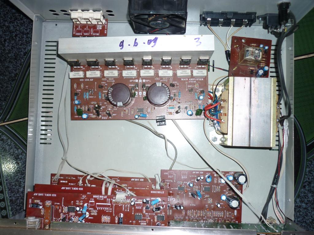

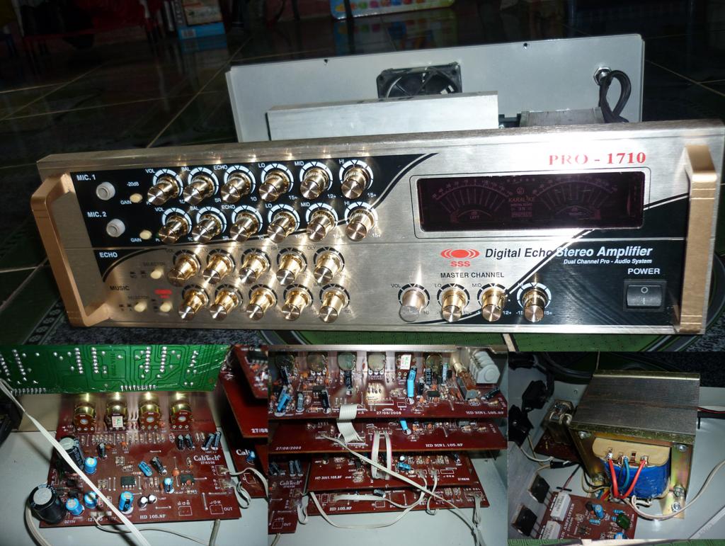

        sau một buổi sáng đi tìm đồ cũ thì cuối cùng cũng đc 1 amli,em này ko bít bị tội gì mà chủ chủ nó đập méo cả mặt mình đã mua về với giá 150k,hii,cũng may là chỉ bị hỏng giàng VOL còn mạch bên trong vẫn còn tốt,sau 1 ngày khoang khoang dùi dùi cho em nó cái áo mới dưới đây là ảnh của em nó sau khi đã được tuốt lại vẽ đẹp zai,hi

        - amli này hiện sử dụng 2 cặp A1186;C2837 cho mỗi kênh,như 4 cặp này có thể thay bằng 4 cặp nào khác mạnh hơn tí đc ko các bạn.
        - mình ko bít mỗi kênh của nó là bao nhiêu wat nhỉ.
        - mình muốn nâng cấp em nó lênh thì phải làm sao vậy các bạn,mong các bạn chỉ mình với,thank
          Đã kêu chưa mà đòi nâng cấp? Nếu kêu rồi thì mở hết cỡ trong 1h xem loa hay amp chịu đc ko? Nếu chịu đc và hàng xóm ko la ó thì để chạy 1 thời gjan . Rồi từ từ nâng cấp từ Tụ nguồn, biến áp nguồn..trước nhé
          Nhiễu điều phủ lấy giá gương
            4 cặp sò là đủ mạnh rồi. Làm cho nó kêu cái đã, chuyện nâng cấp: tính sau.
            Người ta đã tính toán thiết kế, sò đó, nguồn đó, khó mà nâng cấp lên một mức mạnh hơn thấy rõ. Bạn chỉ có thể cải tạo mạch cho nó "hay hơn", nếu bạn có khả năng.
              Amp NT dùng 2 cặp A1186- C2837 mỗi bên dư sức đánh bục cái loa 3 tấc hàng chợ rồi không cần phải đổi cặp khác . Amp loại này có lần lười đi mua linh kiện tôi chỉ dùng 1 cặp cho 1 bên mở nghe cũng chẳng chênh gì với bên dùng 2 cặp .

                hiii,bác này trêu em,em mà mở hết công suất trong 1h có nước ra đường mà ở í,em ở trọ mở có 1 tí để thử thôi mà còn bị tuýt còi nữa là,hii
                  vậy 4 cặp này khoảng bao nhiêu wat bạn bít ko bạn mình thấy trên mang có 01 amly karaoke hiệu kijata ka-789 vh nó cũng sử dụng 4 cặp này ghi là 400w mà ko bít có đúng ko.

                    Vậy thì còn muốn nâng cấp làm gì nữa vậy bác chủ??

                      thì mình muốn nâng cấp cho em nó mạnh hơn hay hơn nữa đc ko bác,hi,ah hôm nào anh em đi cho mình đi với nha...sẵng tiện đc gặp nhưng anh em máu audio như mình luôn,hi
