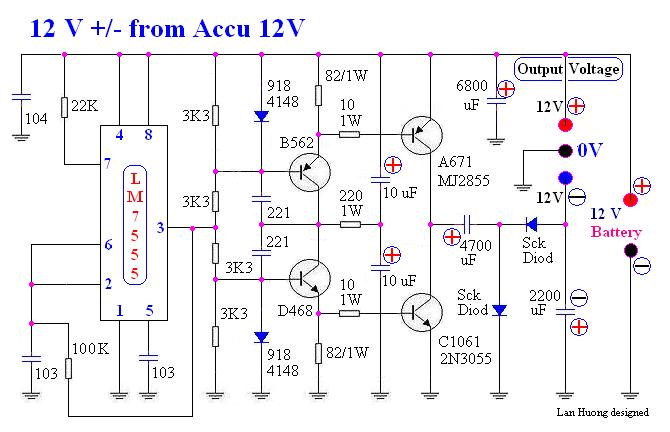

      mính đã tháo bung 1 cặp loa vi tính để lấy cái main.
      tháo main ra câu điện 12vDC vào, thế là nó hát, chỉnh dc bass, streep lun. nhưng ko to lắm mặc dù vặn hết Vol
      nhưng nghe 1 lúc nó bị rè rè. (sử dụng 2 loa 45W). có bạn nào khắc phục dc tình trạng này ko? thanks
        thì nguồn của bác yếu chứ sao. Mạch nó chạy nguồn đối xứng +/-12V mà. Bác cho nó chạy 12V chẳng khác gì nguồn +/-6V à

          muốn nó kêu to thì lắp cái mạch +12V thành +-12 V. Rè có thể do sụt nguồn. Loa thì dùng cái 15W cho loa bass (đường kính chừng 12cm), 5-10W cho loa treble thôi. AMP trong loa vi tính mà kéo 2 loa 45W thì phí cả loa (hay đồng chí mua phải loa đề láo)

            mà làm sao chuyển mạch +12V thành +-12V vậy? chỉnh dùm mình với. thanks

              Đây là mạch chuyển nguồn đơn thành nguồn đôi cọp py của Mrs Lan Hương
              *con MJ2855 hình như phải là 2955 (thường 2955 và 3055 là 1 cặp), chưa thấy con 2855 bao giờ.
              Trên diễn đàn có mạch nhân đôi điện áp của một đồng chí dùng con 2030 nhưng công suất không cao, không thể nuôi mạch công suất.
