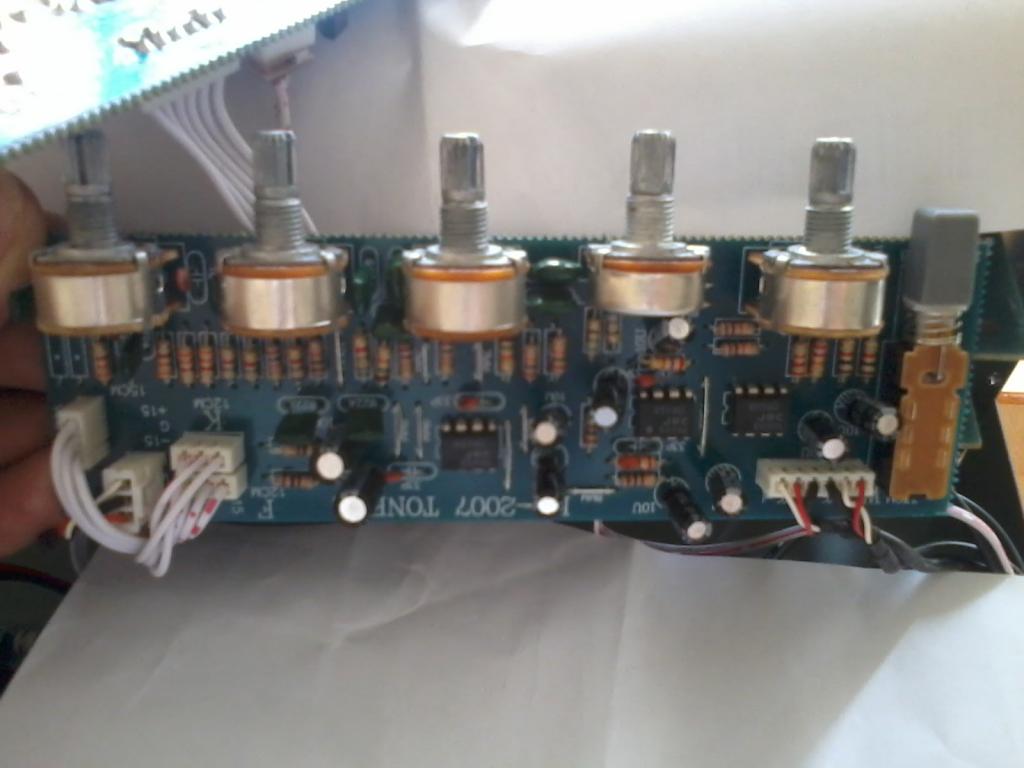

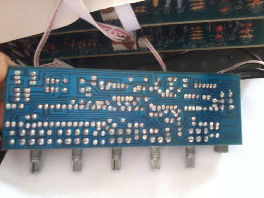

    Hiện tại ampli nhà mình đang dùng bình thường. Chỉ có điều là Bass mình thấy hơi yếu. Ko sâu và mạnh. Ampli nhà mình ko có chế độ 3S. Hnọ thử e ampli khác có 3S thì thấy đánh rất uy ực. Loa của mình bass 25cm mà. Giờ mình muốn hỏi mọi người xem có cách nào làm cho ampli của mình đánh bass khỏe hơn đc ko. Đây là mạch tone của ampli nhà mình.

      cái này liên quan tới mạch công suất chứ mạch pre này có liên quan gì tới nó đâu!

          Có lẽ là Bạn đã nhầm với chức năng của mạch điện ampli rồi, bass mạnh và chắc phần lớn là ở tầng công xuất, còn phần mạch bass treble của máy(hình trên ) thì không vấn đề gì đâu! còn chức năng 3S chỉ là một cách gọi cho có lệ thôi, trong ampli thị trường nó chỉ là mạch trộn giữa 2 kênh vào với nhau trong khi khuyếch đại thôi, hay còn gọi là giả surround mà thội tuy rằng nó có nâng tín hiệu lên cho cảm giác mạnh mẽ hơn, nhưng nó lại làm méo nhiều hơn.Còn cụ thể ở ampli của Bạn thì nên xem lại tầng công xuất dùng kiểu mạch nào , mấy sò cho một kênh, biến thế bao nhiêu W? thì mới góp ý được, Bây giờ muốn mạnh thì cũng khá đơn giản thôi mà! ngoài thị trường bán đầy những bo mạch công xuất cho ampli các kiểu, mua về gắn vào (thợ) thì có cái xài ngay thôi!
            "ép bass" lên cũng được nhưng khi mở lớn nó bị méo, nghe chuối lắm. Tạm thời chỉnh trong nguồn âm (đầu đĩa, máy tính hay điện thoại gì đó) đồng thời giảm treb và mid tăng volume rồi nghe tiếng bass có bị méo mó gì không? méo thì thay phần công suất, nếu nghe tốt thì độ lại board music.
              bác thử xem nguồn của nó xem.ampli thường thì khi mở to điện áp thứ cấp của nó sẽ bị tụt xuống rất nhiệu nên tín hiệu ra bị méo là phải thôi.cách khắc phục đơn giản nhất là them 1 con biến áp nữa nắp xong xong nhưng e khuyên là nên cho mỗi con biến áp 1 cầu diode riêng.
                Người hỏi không nắm rõ về điện, vậy bạn nên đem tới người thợ tin cẩn nhờ họ test thử cho hãy thay đỡ học phí
                  Nghe các bác phân tích thì em cũng hiểu qua qua vấn đề rồi.. Cái của em thì biến áp rất to và dư sức. Nó khoảng 20A mà. Tầng công suất của em dùng 8 sò. Để mượn được máy ảnh em sẽ chụp ảnh nó lên. Nhưng nó chính là con này:

                    [QUOTE=tranduythoan;601265]Nghe các bác phân tích thì em cũng hiểu qua qua vấn đề rồi.. Cái của em thì biến áp rất to và dư sức. Nó khoảng 20A mà. Tầng công suất của em dùng 8 sò. Để mượn được máy ảnh em sẽ chụp ảnh nó lên. Nhưng nó chính là con này: Cụ cho xem cái ruột của nó cơ, chứ còn vỏ thì cũng chẳng nói lên điều gì cả, chụp cận cảnh 2 cái bo mạch công suất đó thì dễ phán đoán hơn

                      OK rồi các bác ah. Em nhờ ông thợ gần nhà ông ấy chỉnh lại mạch TONE rồi. Nghe bass rất khỏe. Giờ em muốn làm cho cái micro của em to và rõ thì có cách nào ko các bác. Cái micro của em hát mà cách 3cm là bé tý. Hát rất mệt với nó. Bác nào có mẹo hay mạch gì hay giúp tăng bass và tress của nó thì giúp em với. Thank tất cả các bác đã nhiệt tình ạ.
