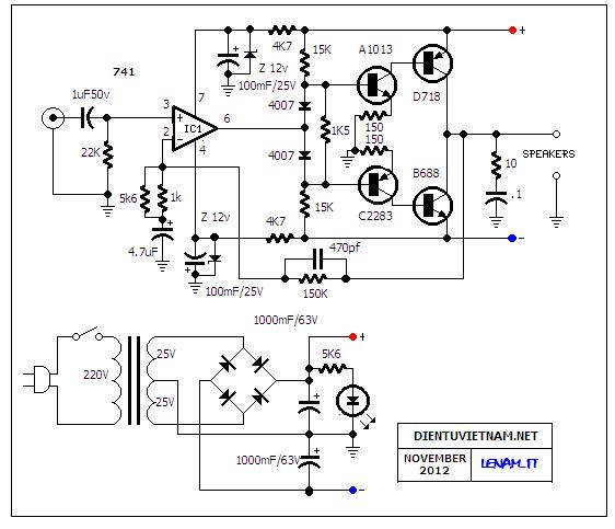

                Minh co BA nguon doi 25v dag dinh dog 1loa sub bass 20cm va cap so D718 v B688 +ic741 ban co mach nao hay giup minh voi cam on ban n
                  Nguyên văn bởi huytrandang Xem bài viết
                  Hi !@huytrandang
                  Mình up sơ đồ vừa vẽ xong giúp bạn , bạn lắp chơi chạy tốt , tuy nhiên muốn làm SUB bạn nên lắp thêm mạch lọc giải thông thấp (low pass filter) mới dùng dc làm sub nhé ,
                    up lại click cho rõ
                    Khi lắp xong ,chưa vội nối loa , hãy đo khi chưa có tín hiệu tín hiệu (no sinal) giữa 2 diode 1N4007 (chân 6 IC) 0v là dc rồi hãy nối loa , tránh lắp sai gây cháy loa
                    R 10 omh tụ "me".1 là mạch zobel chống dao động tự kích đừng quên lắp
                    Cặp diode zener 12v (có thể dùng Z 15V) R4k7 giảm và ổn áp cấp cho IC đo tại điểm này 12V+ dưới 12V- là Ok
                    Muốn an toàn hơn thêm 2 R 0.47 omh ngay E cặp công xuất
                    đo Ube tùy NPN hay PNP mà có áp bias 0,5v
                    tất cả đúng là thử nối loa hát dc rồi .
                    chúc bạn thành công

                      Cam on ban ban co mach nao chay hai so npn (c1402) cho m xin nha co san nguon doi 42v ranh thi minh lap not va mach tram nua m dag chay 4558 n van co tieng hat nho ra loa giup voi nhe
                        Va mình cần mạch cs chạy 2 sò ngược bạn có thì cho m xin ng nuôi 40v đôi

                          bạn cho m hỏi 2 con a1013 va c2283 thay bằng cặp tip 41 được k a có fải thay lk nào k a
