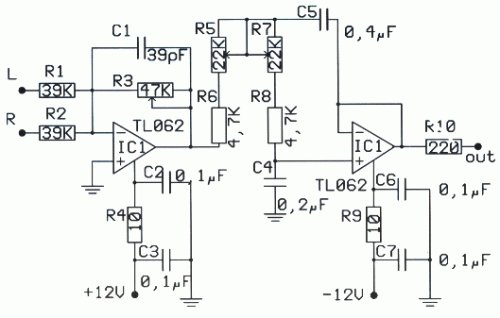

    chào các bác e đang tính làm mạch này nhưng gặp chút rắc rối với linh kiện mong các bác giúp ạ

    các bác cho e hỏi mạch trên các linh kiện như con C1, C4, C5, e có thể thay = con nào đc ạ và nếu thay = những con khác thì mạch này còn giá trị âm thanh như ban đầu k ạ, vì e tìm hoài chẳng thấy ạ
    còn 3 con VR3,5,7 e thay = 50k có đc k ạ
    e có chút thắc mắc vậy k biết làm sao mong các bác giúp e với ạ
    thank các bác nhìu
    ak mà hơn nữa nếu đc mong các bác cho e biết thêm nhiệm vụ của mỗi con ạ

        C1 là 39p có thể bỏ đi ko ảnh hưởng. Tụ 0,2uF là 204, ko có thì nối // 2 tụ 0,1 chính là 104. Tụ 0,4uF là tụ 474. Có thể // 4 tụ 0,1. Các tụ này trên bo ti vi cũ đầy. Kể cả con 39p cũng có.
        Trên mạch có 2 chiết áp. 47k và 22k có thể thay chiết áp 22k bằng 20k. Dùng 50k thay vào 22k cũng ok. Nhưng khoảng điều chỉnh nông sâu của tiếng trầm ko rõ ràng

          vâng thank bác ak
